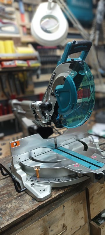

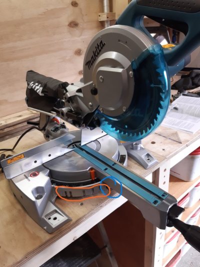

Hoi, Hier ook de LS1018L een aantal jaren in gebruik....
Allereerst, een hele fijne lichte zaagmachine...
Het probleem met deze zaag is als je de knop van de graden verstelling veel gebruikt, de pin in de uitsparing van de aluminium basis uitslijt!
Dit probleem is bekend bij Makita
De basis is nl. van aluminium en de pin van staal!
De zaag is dan niet zuiver meer, of je moet hem telkens nameten en vastdraaien met de knop!
Om dit goed op te lossen zul je een nieuwe basis moeten kopen of een andere zaag.
Ik heb nu de LS1019 gekocht, Deze hebben ze op veel punten verbeterd, zoals een stalen ring met inkepingen die makkelijker en goedkoper is te vervangen, mocht het weer voorkomen!2.jpg20240706_191140.jpg
Volgens mij is een nieuwe basis de moeite niet waard als de machine al enige tijd oud is.
De mijne is nu iets meer als 3jr. oud en staat nu op reserve voor klusjes buiten de deur!
De nieuwe staat weer vast opgesteld in de werkplaats en mag nu het werk doen (y);)
Ik heb nu de LS1019 gekocht, Deze hebben ze op veel punten verbeterd, zoals een stalen ring met inkepingen die makkelijker en goedkoper is te vervangen, mocht het weer voorkomen!Bekijk bijlage 147869Bekijk bijlage 147870
