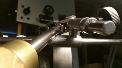

Één van zo'n verbeterpunt is de guts sljiphulpstuk.

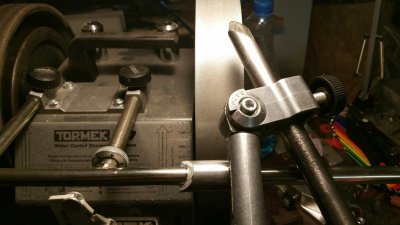

als deze vooral in stand 2, welke ik vrij veel gebruik, staat dan kan de guts niet vergenoeg naar links om een mooi symmetrische vouw te krijgen.
Nu heb ik dit opgelost door een stukje van het hulpstuk weg te slijpen.

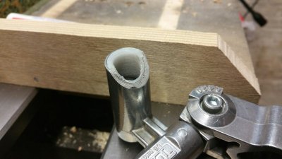

Maar hierdoor is er van het linker kunststof geleidingsbusje niet veel over en heb ik zelf een nieuw kuststof busje gemaakt wat een stukje langer is waardoor er weer goede geleiding is voor het hulpstuk.
Op deze foto is te zien wat ik heb weg geslepen en dat er van 1 busje niet veel over is.

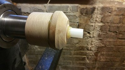

Als eerste een geschikt stukje kunststof in/op de draaibank zetten.

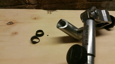

Het busje is klaar en past
hier het busje in het hulpstuk geperst en met een mes het schuine gedeelte weg gesneden.

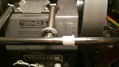

Guts kan helemaal naar rechts
En door de aanpassing kan de guts nu ook helemaal naar links.
Het lijkt misschien niet veel verschil maar ik houd ervan als de guts mooi gelijk is geslepen.
