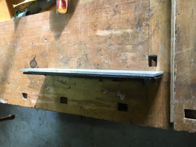

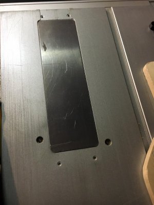

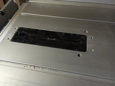

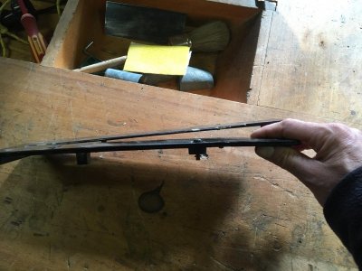

Ik gebruik al jaren een zaagtafel van Makita, prima zaag ben er ook best tevreden over maar aan een ding erger vreselijk en dat is het inlegstukje rond de zaag (geen idee hoe dat officieel heet) Het is gemaakt van 3mm aluminium en is zeg maar vanaf de achterkant ingezaagd waardoor het een tweebenig ding wordt wat bij de minste druk doorbuigt.

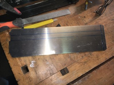

Toch maar een keer de daad bij het woord gevoegd een 2 stukken aluminium besteld. Hier en daar gelezen dat het met een hout frees bewerkt moest kunnen worden. De oude als een mal op de nieuwe geplakt, één kant gelijk gehouden en met een kopieerfrees de ander kant en de ronde hoeken bewerkt en warempel dat ging nog best goed. Daarna een verzetje aan de achterkant gevijld
en het past als gegoten.
Groeten Albert

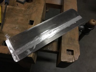

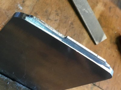

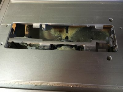

De brug waar de zaag aan hangt zit echter zo hoog dat er aan de achterkant van de inleg ter plekke van die brug wat af moet:
Dat dacht ik ook mt een frees te doen, maar dat kun je dus gevoegelijk vergeten. Mijn toevlucht maar tot slijptol genomen:

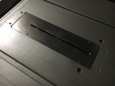

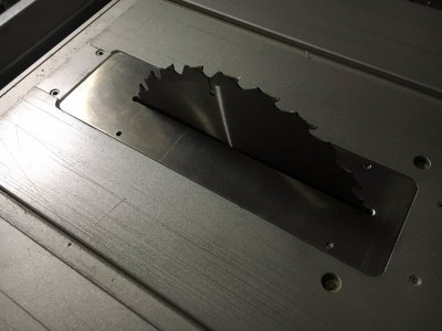

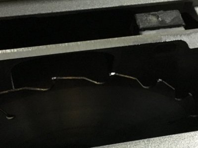

Nu moet de zaagsnede er nog in. Ik had gelezen dat aluminium ook met een tafelzaag te bewerken was. Maar dat vond de zaag niet zo fijn:

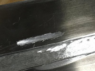

....en het resultaat was een ondiepe snede in het aluminium
Geen idee hoe ik dat verder aan moet gaan pakken, iemand een idee? Zou dat met een 6 mm frees kunnen? Het aluminium is 5 mm dik.

Aluminium bewerken met houtgereedschap is kinderspel. Het frezen en zagen gaat makkelijk, alleen zie ik bij jou gesmeerd aluminium, in plaats van gesneden. Het bouwt op op de snijkant, en dan wil het niet meer.
Spuit een beetje WD40 op het aluminium om het te smeren en je vliegt er doorheen. Op werk hebben we een Elcon wandzaag staan, die maximaal 40 mm dik mag zagen, en daar zagen we 50 mm dik aluminium op:cool:
Met WD40 dus! En niet zo snel doorvoeren als hout, de spanen kunnen dan niet weg.
Breek de stukjes aluminium van de snijkant af, en je kunt weer verder. Als je aluminium helemaal kwijt wil, kun je het gereedschap even in de gootsteenontstopper leggen. Dan beits je het aluminium er vanaf.

Eerst een gat boren en dan de zijkant van de frees gebruiken , dan blijft je frees ook scherp .
En inderdaad WD40 gebruiken , je frees loopt dan minder snel vol door het hoge toerental .

Het was even wachten op het tapsetje om de schroefdraad voor de stelschroefjes er in te kunnen tappen, maar het geheel is nu af. De zaagsnede heb ik met 6 mm frees gemaakt. Inderdaad een paar mm per keer dat ging prima. Ik ben er erg tevreden over en bij dat ik eindelijk van dat slappe fabrieks ding verlost ben. Ik heb 2 plaatjes aluminium. Ga er nu ook nog een maken zodat ik de zaag onder 45 graden kan gebruiken.
