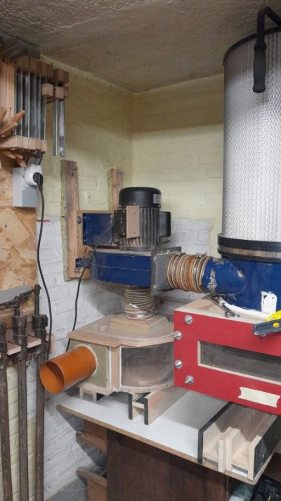

Allen,
Zoals ongetwijfeld nog andere hebben gedaan heb ik mijn oude stofafzuiging (type Tendotools Air Flux Dusty 3000AF Dust Extractor 2HP) omgebouwd tot een 2 traps rakket met een "thien baffle" en dan zo een "fijnstoffilter" van een 50 Cm hoog.
De filter hangt min of meer naast de motor.
onder thien baffle staat ondertussen een ton uiteraard.

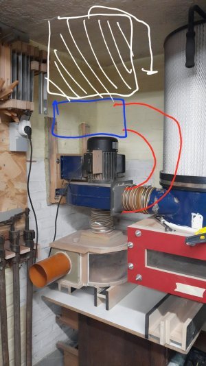

Ik ben in de constante puzzel van een kleine werkplaats aan het nadenken om de filter bovenop de motor te plaatsen; om de voetafdruk te verkleinen en alles op 1 kar te plaatsen. dus het filterdeel en opvangbak (rood op foto) zou ik nog boven de motor willen plaatsen; zodat alles op elkaar staat.
Door de beperkte hoogte resten mijn enkele opties;
- het rode opvangdoosje onder de filter kan nog 20 cm "dunner" (niet echt bij nagedacht destijds :) )
- de blauwe ring van kan eventueel ook vervangen worden door iets dunners (moet ik dan nog en "ontwerpen")
- de flexibel van motor naar thien baffle kan ook iets korter
- de opvangton (niet op foto) kan ook kleiner (liever niet want beperkt schaafsel opvang)
- en finaal zou ik de filter kunnen vervangen door iets a la onderstaande:
Ik heb de exacte hoogte nog opgevraagd, maar volgens mij is die minstens 15 cm minder hoog, exact de winst die ik moet nemen om de filter bovenop de motor te plaatsen.
Nu mijn vraag is vooral; zijn er regels voor de uistroomdebieten, als dezelfde hoeveelheid lucht door een kleinere oppervlakte moet passeren?
Maw. gaat de kleinere filter de "zuigkwaliteiten" nadelig beinvloeden of zou dat al bij al beperkt blijven?
ook ga ik met 2 ellenbogen van 90 graden de motor moeten verbinden met de filter erboven, ook niet ideaal volgens de theorie. ik zie niemand op internet dat zo "opzetten"...is dat de reden waarom ik dat miss zelf ook niet moet proberen ;-) ?
Alvast bedankt om mee te denken.
maarten

En wat gaan nog een stapje verder, de vraag blijft hoe desastreus is dat voor de luchtdoorstroom?

haaks is finest voor airflow. Een te grote 'bak' waar je inblaast ook, dan is alle snelheid uit de lucht en zal dus vooral het stof neerslaan in die box. Ik zou dan met buizen en bochten omhoog gaan (let op: liever 2x 45" bocht, dan een harde 90"). Of anders de motor zelf 90" kantelen (met een bocht naar je baffle dus) zodat de uitblaas-mond van de motor omhoog kan wijzen.

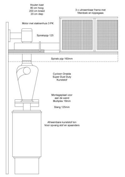

Als de afzuiger daar blijft staan, en dus niet mobiel hoeft te wezen kan je met een pijp van 125 naar boven gaan, 2 bochten van 45 graden en dan een filterkast maken van hout en die aan het plafond plaatsen.
Ik heb ongeveer hetzelfde gedaan, alleen heb ik mijn slakkenhuis met motor op een verdieping liggen en staat er een ton onder de cycloon.
Ik heb getracht het uit te tekenen.
    56,3 KB · Weergaven: 8
Rouwdouwer
18 feb 2022
63
19
Almere
Ik ben niet zo sterk met tekenen, dit is met Visio gedaan.
Mijn werkplaatsje is 370 hoog, er licht achterin een vloertje in.
De stippellijn op de tekening moet een vloerbalk voorstellen, die balken zijn 17,5 x 7 cm en er
ligt underlayment op. Op mijn vloer ligt een rubber/foam tegel van 60x60cm, 5 cm dik.
Daarop licht mijn slakkenhuis met motor (3 PK), deze is ook aan de muur gemonteerd.
Ik heb die tegel ooit gekregen van iemand die dit materiaal gebruikte als geluidsisolatie.
Vanuit het slakkenhuis heb ik op de vierkante uitgang een Spiralopijp van 125 mm gemonteerd die uitkomt in een houten kast. daarin zitten 3 houten frame's met filterdoek, en aan de buitenzijde kippengaas om uitblazen van het doek te voorkomen.
Dit systeem draaide al in mijn vorige werkplaatse thuis en bevalt prima.
Alle zware stof en zaagsel komt in de ton en in de filterkast komt alleen (heel weinig) fijnstof.
Toen ik deze werkplaats aan het opbouwen was stond er nog geen filterkast en blies het slakkenhuis de lucht er zo uit, en er kwam nauwelijks stof in de ruimte.
Eigenlijk kwam er alleen boorstof, steenstof dus, terug als ik dingen in de muur of vloer had vastgezet en de veegput gebruikt had.
Ik zal tussen kerst en oud en nieuw wat foto's maken en deze op het forum plaatsen.

Wat er naar de filterkast, of het filter gaat is alleen (heel) fijn stof, tenminste als je cycloon goed werkt.
Dat wordt zeker wel getransporteerd.
Als er grotere deeltjes inzitten dan is er iets anders mis.....
