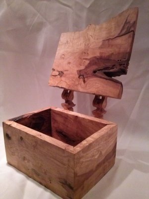

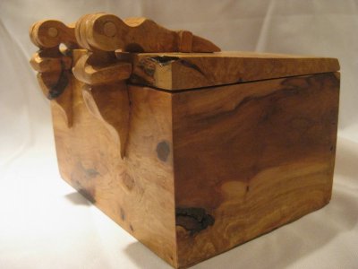

Nou , laat ik dan maar de aftrap doen :cool:.

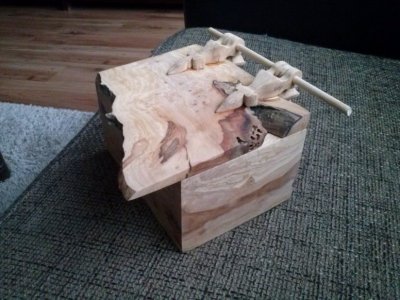

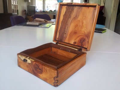

Ik wil graag mijn allereerste kistje inbrengen . Deze heb ik vorig jaar ( 2015 ) gemaakt.
Hoe het begon.......... zwaar besmet door al het moois wat hier door iedereen word gemaakt gezocht naar hout.
Hout kopen wil ik wel maar dat hout leeft naar mijn gevoel niet meer ( wat natuurlijk klopt !!! ) , maar ik bedoel voor mij zit er geen verhaal/waarde aan.

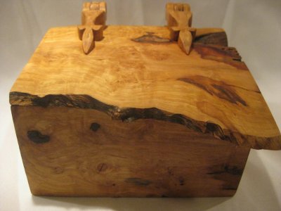

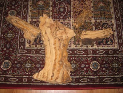

Als kind heb ik mijn jeugd door gebracht op een boerderij. Hier hadden ze weide's in de uiterwaarden van de Ijssel. De weide waren gescheiden door afrastering maar ook voor 50% uit Meidoorn. je weet wel van die heerlijk prikstruiken(bomen) die mede het vee in de goede wei houden.
In zo'n rij meidoorns vond ik deze al lang dode stam welke ik met meer dan 1 schram en stekel heb kunnen omzagen. ( zal dan dus wel illegaal hout zijn bedenk ik me nu). Ik heb dit na een maand op de lintzaag gezaagd. Het heeft een 2 maanden liggen drogen voor zo ver het al niet droog was.
Toen ik er een kistje van wilde maken kwam ik er eigenlijk direct achter dat het nauwelijks voldoende hout was. Ik moest dus de maten van mij kistje ernstig aanpassen. Na veel meten en passen met de mallen die ik gemaakt had uiteindelijk toch genoeg "hout "kunnen vinden in de stukken.

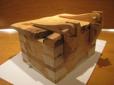

Ik wilden niet direct beginnen met zwaluwstaart dus hield ik het ontwerp simpel. Wel had ik het idee al om de deksel zijn echte ruwe kant te laten behouden.

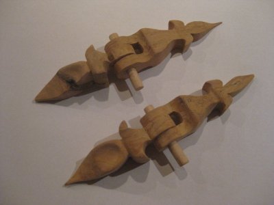

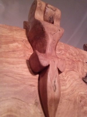

De eerste scharnieren waren recht en strak. Na te hebben laten zien op het forum vond het merendeel ze wat "lomp".
Dat moest ik dus aanpassen. Gewapend met potlood en figuurzaag heb ik toen zonder er bij na te denken deze vorm aan gegeven.
Het enige niet meidoorn zijn de pennen van de scharnieren ( ik weet het .... )
Ik heb geprobeerd zo veel mogelijk het hout te laten wat het is. Er zitten dus delen aan waar je echt kunt zien dat het heeft "geleefd ".
Hierna alles geschuurd tot korrel 600 en enkele malen in de Danish öil gezet.
Het eind resultaat ben ik trots op maar dat komt zeker ook doordat het hout voor mij een diepere betekenis heeft. Het komt van waar ik heb geleefd.
De afmeting van dit kistje is : 160 x 110 x 90 mm ( LXBXH )
Met groet,
Edwin

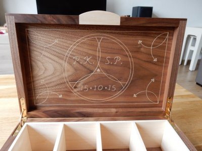

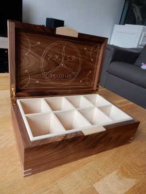

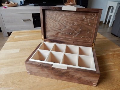

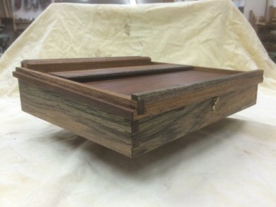

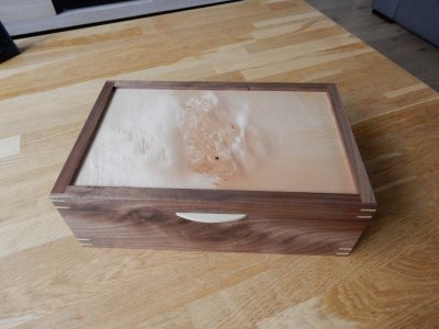

Bij deze wil ik ook het volgende kistje aanmelden:
Het bouwverslag staat hier
Ik ben benieuwd naar alle inzendingen :)
René

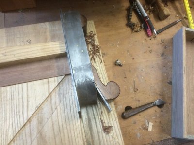

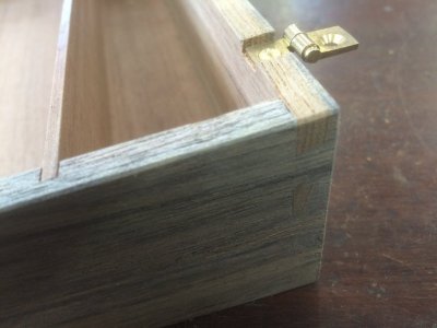

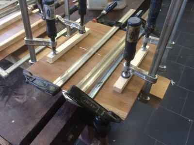

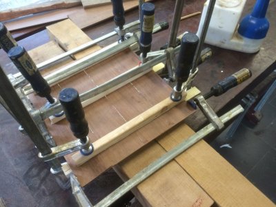

Nou ik ben begonnen en meld mij bij deze aan. :)

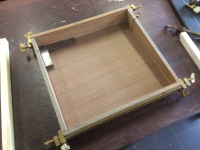

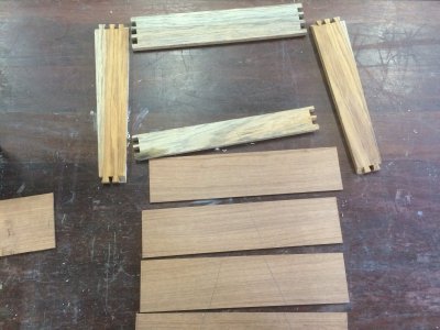

Het stapeltje hout is getransformeerd in 4 zijden met zwaluwstaartjes, onder een verstek verbinding waar de groef van het bodem paneel in loopt, en vier plankjes die het bodempaneel gaan vormen.

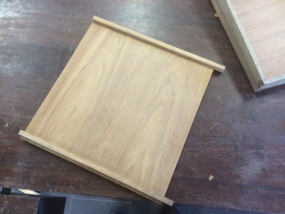

Kleine lijm opstelling voor de verlijming van het bodempaneel (koud) en verlijmd en in de klemmetjes
Idem voor het deksel

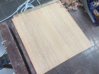

Bodempaneel uit de klemmen en geschaafd
Droge passing het past!
En hier in de mini serre joints verlijmd
Tot zover het kissie.
groetnis, Roeland

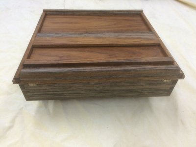

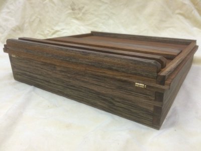

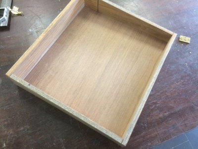

Vandaag dekseltje gemaakt
Binnenschotje gefutselt.

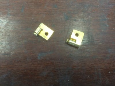

klein messing scharniertje door midden gezaagd en nieuwe pennetjes aangebracht.
scharniertjes ingelaten
Kissie is bijna klaar staat al in de olie zal vanavond de foto's plaatsen van het geheel, moet alleen het deksel nog monteren op het kissie.
groetnis, Roeland
