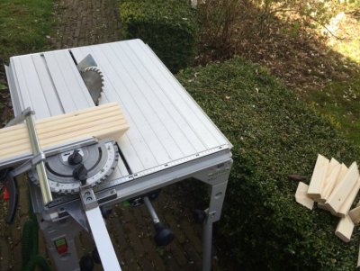

Gisteren heb ik een ‘nieuwe’ zaagtafel opgehaald ter vervanging van mijn Festool CS70 EB precisio die ik hiervoor had.
Die vertoonde na een paar maandan helaas al wat corossie op aluminium delen. Ik heb hem daarom geretourneerd. Toen dacht ik, laat ik maar een andere zaagtafel uitzoeken die bij aanschaf al wat roest heeft : ) scheelt mij weer de nodige frustratie.

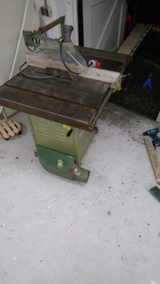

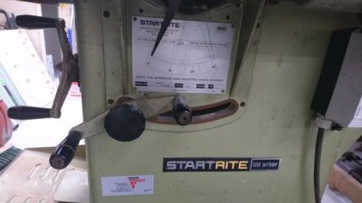

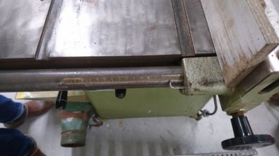

Het is een Startrite Tilt Arbor 275 geworden.

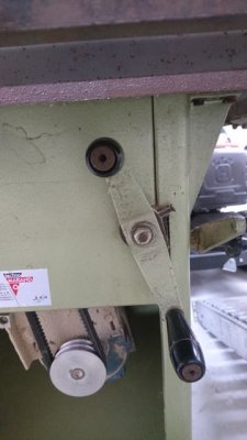

Eentje zonder slide table. 180 KG schoon aan de haak. Hoe oud hij is vraag ik me af. Ik kom veel foto’s tegen op internet waarbij het tilt mechanisme nog ouder oogt.
Dit lijkt daarmee een iets jongere versie dan de allereersten op de markt. Maar jong is hij zeker niet schat ik zo in.

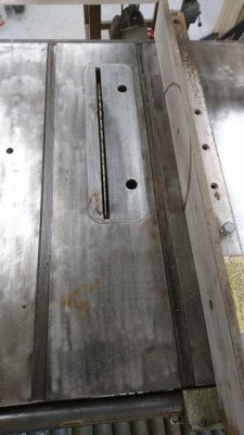

Her en der heeft de machine wat roest.

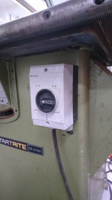

De vorige eigenaar heeft er een andere schakelaar opgezet. Die bleek defect, dat was ook direct de reden dat hij hem kort daarvoor aanschafte. Voor de handel dus.
Hij heeft ook het blad ontdaan van wat roest met een borstel. Op de foto’s lijkt het of dat dit met een lamellenschijf of zoiets gebeurd is, maar het blad is netjes.

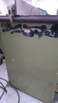

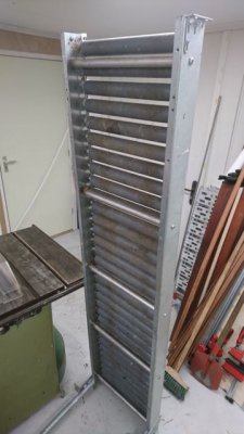

Er zat ook een provisorische roltafel aan. Zo’n universele rollenbank die bijvoorbeeld in magazijnen wordt gebruikt. Deze was met een blok hout, kit en schroeven tegen de behuizing gemonteerd. Beetje jammer, maar krijg ik redelijk schoon vermoed ik.

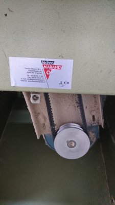

Voor de rest is de machine in het verleden goed onderhouden naar mijn vermoeden. Er zitten namelijk wat stickers op van een bedrijf dat onderhoud en keuringen uitvoert.

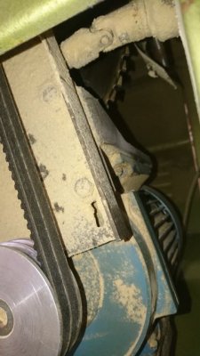

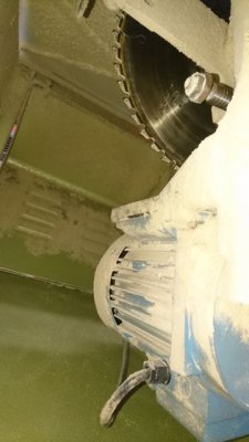

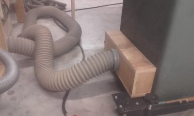

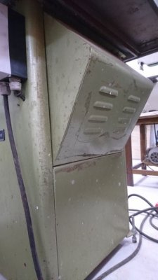

Van binnen vooral wat aangekoekt zaagsel. Maar zo op het eerste oog geen speling op de spindels/bediening.

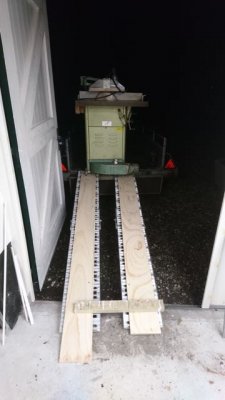

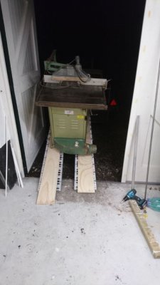

Het afladen was wel een klusje zeg…. 180KG in mijn eentje veilig van de aanhanger worstelen viel me niet mee. Ik heb uiteindelijk een paar oprijplaten van hout voorzien en onder/boven parallel vastgezet zodat deze niet uit elkaar konden schuiven. Door de zaagtafel met kleine zigzagbewegingen naar beneden te geleiden lukte het opzienbarend goed en veilig ook. Ik ben een uur bezig geweest om alles veilig op te stellen om uiteindelijk de zaag in 10 minuten af te laden.

Al met al ben ik erg tevreden met deze aankoop. Volgens mij een degelijke machine, goed merk. Hij heeft een stabiele fence/aanslag en weinig liefde nodig om weer in volle glorie operabel te worden.
Klusjes die ik uit wil gaan voeren
  • Spouwmes monteren, deze ontbreekt
  • Kabel van schakelaar naar motor snijdt potentieel in behuizing
  • 400V 5 polige stekker monteren ipv 4 polig
  • Nieuw zaagblad aanschaffen, ik zal eens wat rondneuzen op het forum welk blad/bladen ik het beste aanschaf
  • Afkortslede maken
  • De tafel afstellen
  • Op zoek naar een afzuiger
Vragen
  1. Met terugwerkende kracht aangezien de koop al gesloten is: wat zijn jullie ervaringen met deze startrite zagen. Als het kan specifiek de tilt arbor 175 of 275 serie zoals ik heb? Wat ik terug heb kunnen vinden op dit forum is zoals gezegd positief. Kritische noot ook gewoon delen, wordt gewaardeerd. Helpt mogelijke toekomstige kopers die dit verslag lezen ook.
  2. Veiligheid voor alles. Hebben jullie tips voor het aanschaffen van een spouwmes? Waar op te letten bij aanschaf en waar te verkrijgen.
  3. Hoever maak je zo’n machine schoon na aanschaf en welke cruciale checks doe ik om veilig te werken? Met schoonmaken doel ik op: moet alle houtstof eraf, spindels in het stoffige gedeelte smeren of juist niet. Dat soort zaken.
  4. Rollentafel is niet specifiek voor deze zaag. Qua formaat een beetje een onding. Wat zouden jullie doen, behouden of op MP zetten en van de opbrengsten zelf iets fabriceren (kleiner)?
  5. Om de tafel af te stellen zie ik het volgende voor me: eerst de sleuven/groeven in het tafelblad paralellel afstellen op het zaagblad. Volgens mij is het blad te stellen tov de behuizing van de tafel om dit te bereiken. Vervolgens de fence/langsgeleider parallel afstellen. Ik heb eerlijk gezegd nog niet op dit forum gezocht naar afsteltips, maar is dit een goede aanpak?
  6. Nog andere tips?
Voel je niet verplicht alle vragen te beantwoorden :) als je op een of meer van de vragen al iets kunt toevoegen dan van harte.

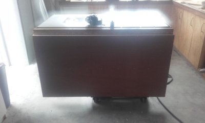

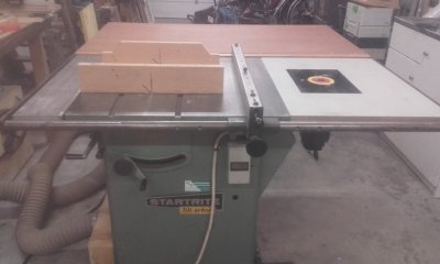

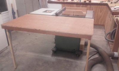

Ik heb dezelfde startrite al een paar jaar. Ik heb er vorige week een in/opklapbare uitvoertafel aan gemaakt. Dit vind ik vooral handig met langere delen zagen zodat ze goed ondersteund worden, als dat je het als extra tafel kan gebruiken. Ik heb hier wel de stofafzuigings afvoer anders voor moeten maken. Ik had er dezelfde soort uitvoer als jou zaag opzitten, maar dan de andere kant op. Hierdoor kwam de tafel in de ingeklapte stand tegen de afzuiging aan. Ik heb deze nu dmv multiplex aan de zijkant gemaakt. Ook ben ik bezig om de meeste gaten in de zaag te dichten zodat de stofafzuiging nog beter gaat werken. Ik heb onder het gietijzeren blad de kieren al dicht gemaakt met een soort high density foam.
Mijn tafel is breder dan die van jou, dus ik kon er nog een freestafel naast bouwen. Maar dat is bij jouw zaag niet van toepassing.
Ik maak eens in de zoveel tijd (lees: als het echt moet, én ik er zin in heb) de zaag van binnen schoon. De laatste keer ging het verstellen naar 45 graden steeds moeilijker, dus werd het tijd om het schoon te maken. Dit hielp echt. Ik heb ook alle draadeinden en bewegende delen in de olie gezet, maar ik las laatst in een ander topic dat je dit beter niet kan doen? Ivm het plakken van zaagsel? Ik heb het wel gedaan, en het gaat nog steeds goed en soepel.
Ook heb ik mijn zaag op wielen gezet zodat de zaag zeer makkelijk te verrijden is. Deze heb ik besteld bij HBM machines. Ik geloof iets van 70 euro. Ik wil er niet meer zonder.
Afkortslede heb ik ook. Ideaal, en ik gebruik mijn afkortzaag veel minder. Alleen voor langere delen is het onhandig zonder roltafel.
Ik kan het op de foto niet goed zien, maar zit er bij jou zaag 1 of 2 riemen tussen de motor en zaagblad. Hier horen officieel 2 te zitten. Bij mijn zaag zitten er 2 op, maar 1 ervan zit een scheur in, dus ik zal hier binnenkort een nieuwe voor moeten zoeken.
En ja, de slang moet nog ingekort worden :p

@bobmartin, dank voor de link. Ruim 100 pond sterling is trouwens wel erg aan de prijs voor een spouwmes maar mijn smaak. Heb je enig idee of er nog andere opties zijn zoals bijvoorbeeld een universeel exemplaar of van een ander merk dat nog iets beter verkrijgbaar is en dezelfde passingen heeft?
@chevy66 ik snap je punt, maar controle en eventuele reparaties/OH doe ik bij dit soort apparatuur liever voorafgaand aan het eerste gebruik. Tweedehands aanschaf via particulier, je weet nooit zeker hoe hij gebruikt en onderhouden is. Met 400V en een zaagblad op hoge toeren neem ik liever het zekere voor het onzekere. Ik zal hem eens schoonmaken en alle mechanische delen controleren. Maar inderdaad, met een beetje geluk zijn de instellingen goed zoals hij er nu bijstaat. Ben benieuwd.
@Jelmer, dank voor de foto's. Er zitten twee snaren op in goede staat, beide ook even strak. Ik denk trouwens dat je het beste meteen twee riemen kunt vervangen als er eentje kapot is. Dit soort riemen kost niet veel bij de automaterialenzaak en dan heb je direct allebei de snaren met gelijke rek.
Een klaptafel is een goed idee, scheelt ruimte. Rolframe ook, ik ga eens kijken of ik iets in elkaar kan zetten daarvoor. Dank voor de tips.
Je zegt trouwens dat jouw tafel breder is. Was jouw uitvoering er origineel eentje met roltafel ofzo? Of enkel een verbreed blad dat je hebt vervangen door een blad met frees erin?
Heeft een van jullie nog tips over het controleren van de afstelling, de langsgeleider afstelling en haaksheid tov het zaagblad en sleuven?
Een roltafel zat er helaas niet bij origineel. Mijn tafel had een verbreed blad met lossen inzetstukken die ik eruit gehaald heb, en één daarvan op de linkerkant heb gezet.
Wat betreft de snaren heb je inderdaad gelijk. Ik zal binnenkort eens langs een automaterialenzaak hier in de buurt om 2 goede snaren te halen.
Een spouwmes zou je eventueel kunnen maken van een oud zaagblad met de juiste dikte.

Ok, is inderdaad een mooie oppervlakte zo. Kun je ook nog aardige platen op kwijt als je de langsgeleider helemaal naar rechts zet.
Spouwmes zelf maken is ook een idee. Iets dikker dan de werkelijke zaag heb ik zojuist gelezen op internet. Zijn daar nog berekeningen voor die je het beste aanhoudt?
Dikte spouwmes = (tandbreedte + dikte van het cirkelzaagblad) delen door 2
Bv. (2,6 + 1,6) = 4,2 / 2 = 2,1 mm

Aha, bedankt allen. Dus het spouwmes moet iets dikker dan het blad zijn maar dunner dan de tandbreedte. Goed te weten.
