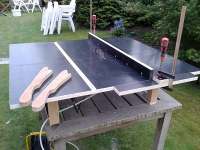

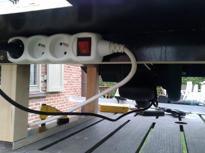

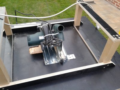

Ik heb ook betonplex gebruikt voor mijn zaagtafel. Bij mij hangt er een metabo onder. Ik ben er heel tevreden mee. Ik heb een kabelbinder (tie wrap) gebruikt voor rond de schakelaar, en gebruik dan een verdeelstekker met schakelaar om aan/uit te zetten. Vergeet zeker ook geen duwstokken te maken.

Ben inderdaad iets dergelijks van plan :p en die duwstokken is inderdaad wel nodig, niet van plan om vingers te verliezen..
mijn vader heeft een half jaar geleden een beetje in zijn duim gezaagd.. zag er niet prettig uit (-.-)
