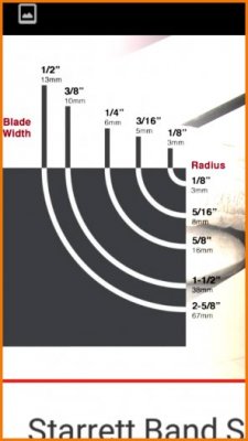

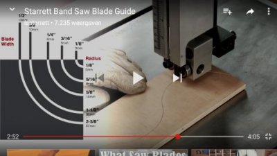

Ook moet ik bij Ian wat linten bestellen, nu snap ik de TPI wel maar over de breedte van de linten heb ik nog niet veel nagedacht, wanneer een 10 mm of wanneer een 20 mm lint, 6mm snap ik wel voor de kortere bochtjes.

Ja dat is helemaal goed, Bedankt Boktor, het is dus meer een radius ding, ik dacht dat het buiten dat ook iets te maken kon hebben met rechter kunnen zagen bij b.v. een 25 mm lint, zo van meer stabiliteit bij flink dik en lang materiaal.
