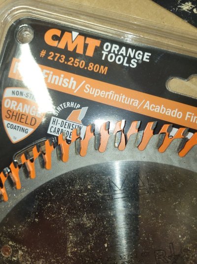

Ik had een extra fijn zaagblad nodig. Dus een 80 T besteld van CMT. De hoeveelheid HM valt mij tegen. Ik heb nog een 60T blad uit mijn oude winkelvoorraad liggen en daar zit veel meer HM op en die is al enkele keren geslepen. Heb ik het "verkeerde CMT blad" gekocht. Niet dat ik denk dat ik een 80T blad ga verslijten maar toch.
De bladen liggen op elkaar dus geen getruckte foto.

Ik denk dat dat komt omdat je een extra dun blad hebt. Minder brede tanden kunnen ze minder diep maken denk ik? Ik had laatst ook een extra dun cmt zaagblad besteld en was ook redelijk verbaasd over de dikte van de tandjes, maar het komt wel op me over als logisch.

Neem maar eens een festool blad van 20 jaar terug en een nieuwe. Precies het zelfde verhaal.

Nee, besteld via Amazon. Prijs was inclusief verzendkosten nagenoeg gelijk. Alleen nu binnen 18 uur geleverd. Wat heb ik aan klanten service. Er zit bijna nooit iemand met kennis. Het antwoord is stuur maar terug als u niet tevreden bent. Met die fijne bladen zaag ik alleen dun gefineerd materiaal. Die gaan dus wel even mee.

Kan het zijn dat je een goedkopere lijn vergelijkt met een duurdere lijn.
Wanneer je naar een CMT blad 285.080.10 kijkt lijkt dat volgens mij meer op je oude blad dan dit oranje blad.
