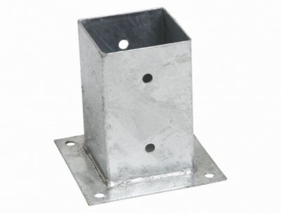

Punt 2: Tuoh, zou je aub wat meer inzicht kunnen verschaffen waarom het infrezen van de horizontale balk niet aangezen is? Zie dit toch zo vaak wel uitgevoerd worden om metalen balkdragers te vermijden. Voordeel zou ook zijn dat ik kortere balken zou kunnen aankopen (3m ipv 4m).

Je hebt dwarskrachten (verticaal) en buigmomenten. In dakconstructies als deze is die laatste altijd bepalend. De oplegging (dwarskracht) kan dus best met wat minder hout toe (zeg ik als zunige Zeeuw). En balken hoh 40 cm is al 1,5 x zo zwaar als bij ons gebruikelijk. Ik heb het zelf overigens ook zwaarder uitgevoerd, maar dat vanwege eventuele zonnepanelen.

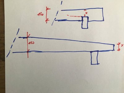

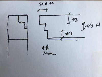

Bij een (dak)balk telt voor het draagvermogen de hoogte in het midden van de balk. De uiteinden mogen dus verjongd wordt zonder dat het draagvermogen verminderd.
Er is wel één grote MAAR hier, een verjonging (in de vorm van een uitsparing) onderaan kan gevaar opleveren voor uitscheuren ter hoogte van die uitsparing. Zag je vroeger nog al eens bij raveelbalken. Een verjonging bovenaan is daarom veel beter, hier is zelfs bij de extreemste belasting geen gevaar voor scheurvorming te duchten.
Geschetst zien beide optie's er zo uit.

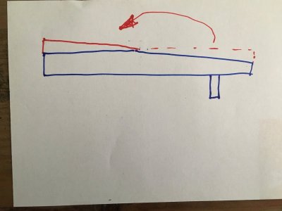

Volstaat het om een plat dak naar één zijde te laten aflopen? Dan is onderstaande ook een mogelijke oplossing, spaart hout zonder de sterkte te verminderen.
Er word een spie gezaagd van de halve balklengte, en met een grootste dikte die juist de helft bedraagt van het gewenste afschot.
Die spie word op het andere eind van de balk vastgespijkerd en zie, je hebt ineens een groot afschot met weinig houtverlies.

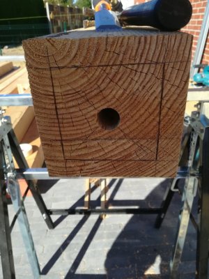

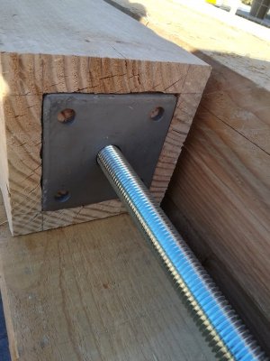

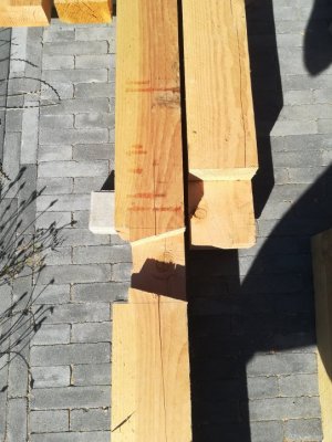

Intussen dus niet stil gezeten. De paaldragers werden ingewerkt in de kopse kant:

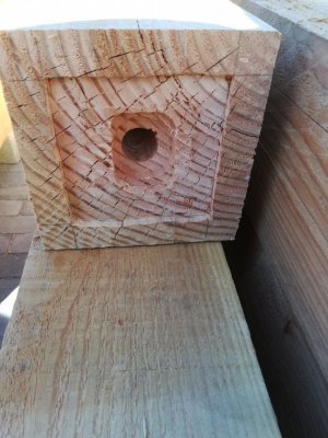

De nodige verbindingen uitwerkt:

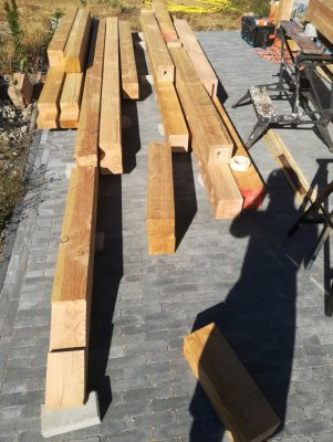

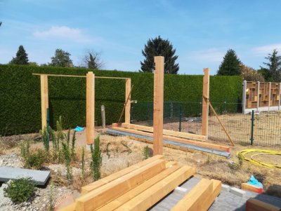

Na het tijdje heb je wel wat klaar liggen op opgebouwd te worden:
De eerste palen op de poeren gezet:

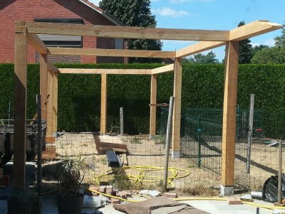

Vervolgens de horizontale liggers geplaatst:
De houten balken om de hoeken te verstevigen zijn intussen ook gezaagd en klaar om geplaatst te worden.
Bekijk bijlage 78309

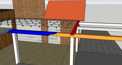

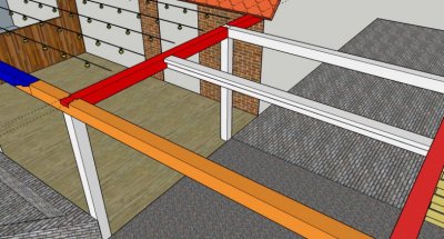

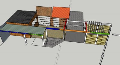

Ik ben het afschot even aan het tekenen in sketchup. Het is misschien al laat op de avond, en morgen met frisse moed valt misschien mijn euro.. Ik kom er even niet aan uit hoe je precies je balken laat aflopen naar één hoek. Ik dacht de afgezaagde spie diagonaal te wisselen, maar dan kom ik niet uit.
