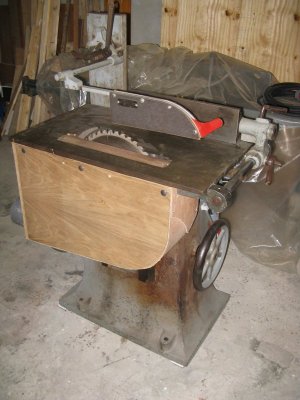

Hierbij eerst een foto van mijn cirkelzaag waar ik enkel maanden geleden een vraag over heb gesteld ivm rechtse draad. Het probleem is volgens jullie advies opgelost met een dubbele moer. hij loopt en zaagt goed. zie foto.

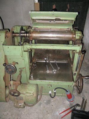

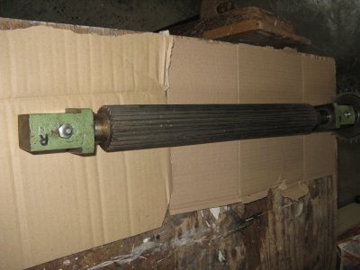

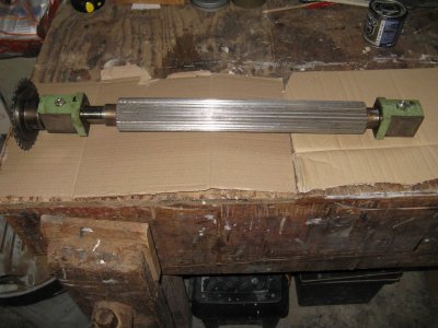

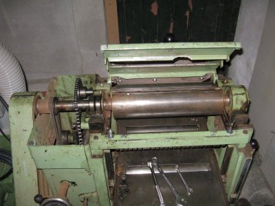

Ik heb nu een probleem met de aanvoer van het hout in mijn vandiktebank. Gaat heel stroef. Boel uit elkaar gehaald en zal e.e.a opnieuw moeten afstellen. Kan iemand mij vertellen hoe ik de vertanding op de aandrijf rol weer scherp kan krijgen. Ik heb het idee dat de aandrijf rol het hout onvoldoende doorgeeft of de drukbalken staan te strak. De vertanding is driehoekig met de de bovenzijde vlak, dus eigenlijk een trapezium. Ik hoop dat de foto's het e.e.a. duidelijk maken.

Zelfs een gloednieuwe machine zal snel blokkeren als je er niet regelmatig een glijmiddel op doet, de groeven in de eerste rol spelen geen gigantische rol aangezien de uitvoerrol glad is en die op het einde het hout er alleen door kan duwen.
Kan ook zijn dat de veren die de rollen naar beneden duwen (die zijn er toch?) versleten zijn.
Heb je al geprobeerd de tafel te ontvetten en insmeren met een glijmiddel? Paraffine werkt goed als je geen speciaal product hebt, ook een kaars erover wrijven doet wonderen.

Persoonlijk vind ik de getande aandrijf rol er goed uitzien en denk dat de groeven/punten niet scherper behoeven te zijn.
Ik denk net als BenchWorks dat het probleem misschien in de aandrukafstelling (veren?) zit.
Succes met het verloop, Mvg.

Persoonlijk denk ik ook dat het wel eens te maken zou kunnen hebben met het doorvoerblad. Tanden zijn idd meer dan scherp genoeg, 't zou zonde zijn daar jouw tijd in te steken. Zoals Benchworks al aangeeft: de laatste rol is een gladde rol en die voert het hout ook door...
