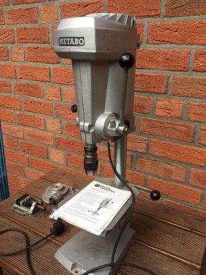

Ik heb uit de schuur van mijn vader een oude Metabo kolomboormachine gekregen, type 5398. Helaas zat hier geen aandrijfriem meer bij. Weet iemand misschien welk type hierop moet? Ik heb al contact gezocht met Metabo zelf alleen weten zij het niet doordat dit een erg oude machine is (bijna 30 jaar).
Hopelijk heeft iemand hier een zelfde machine =)
Deze foto komt van het internet, ik heb zelf geen handleiding

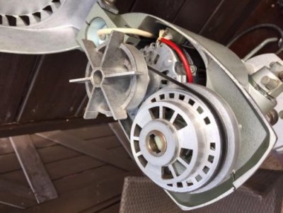

Het is een vlakke riem. Ik wil de kolomboormachine graag zelf gaan gebruiken
Ik ben zeker niet de grote specialist, maar lijkt me wel speciaal... Meestal is het een V.
Kan je geen foto posten van de flenzen waar de riem over moet? De poelie die naast de machine ligt op de foto lijkt mij op het eerste zicht eentje voor een V.

Nogmaals, ben niet de grootste specialist, maar hoeft volgens mij niet moeilijk te zijn. Breedte van de riem meten (iets smaller dan de flens... Gaat meestal per 5mm ofzo omhoog), Uitzoeken hoe het spanmechanisme werkt (motorblok dat naar achteren kan schuiven ?), met een lintmeter uitzoeken welke lengte je nodig hebt (moet de 2 snelheden kunnen draaien). Bij een toeleverancier de juiste vlakke riem bestellen...
