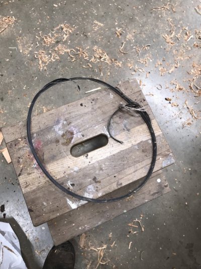

Daarstraks maakte de lintzaag een vreemd geluid en even later stopte het lint. De riem had het begeven.
Ik had gelukkig al een originele reserve riem liggen omdat de oude al een tijdje rafelig was. Maar de nieuwe riem is precies korter.

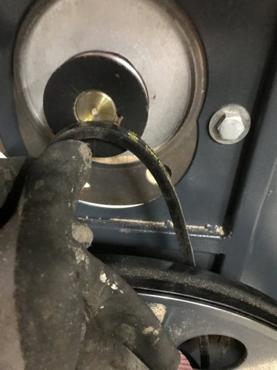

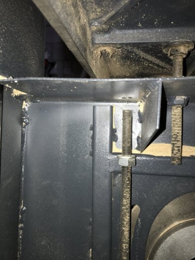

3F2A1D38-BA1E-4E1D-815B-F7B5EA8A19ED.jpegDe nieuwe riem is zoveel korter dat hij buiten de draadstang van het opspansysteem valt.37700A69-1D95-4E6D-93BD-D2179307B5C1.jpeg
Het is geen onoverkomelijk probleem. Ik heb de riem gespannen door de motor te tillen, maar ik vind het vreemd dat een nieuw, origineel onderdeel niet past. Iemand bekend met dit probleem?

De kwaliteit van het ijzerwerk doet pijn aan je ogen. Wie doet het laswerk voor die club? Zelfs het meeste laswerk uit china ziet er tegenwoordig beter uit.

De nieuwe riem is een SPZ 1000. Op de oude was nog ergens vaag een 1000 leesbaar. Maar of dat effectief het type is kan ik niet meer zien.
