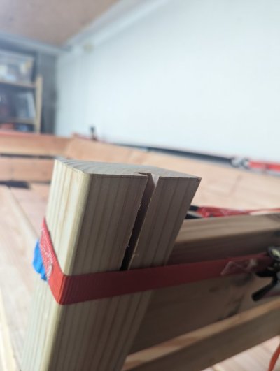

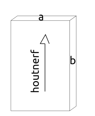

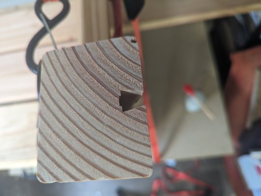

Ik ben bezig een tuinbank te bouwen en ik wil langs de bovenrand van de rugleuning een horizontale plank zodat de katten daar lekker kunnen liggen en eventueel mensen hun drinken daar op kunnen zetten. De staanders van de rugleuning zijn zo'n 7 cm breed aan de bovenkant en de plank is 14cm dus ik dacht om er een klein driehoekje als support aan de staanders te maken. Ik heb in alle staanders een zwaluwstaart sleuf gemaakt en nu moet ik dus de counterpart in mijn blokjes frezen maar ik vroeg me af wat de correcte kant is: de kopse kant (a) of de lange kant (b).

Ik zou zeggen a, het hout is sterker haaks op de nerf richting. Wanneer je de zwaluwstaart aan de lange zijde freest zal hij eerder afscheuren/afbreken het hout zal eerder splijten in deze richting.
