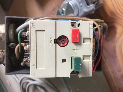

Ha allen,

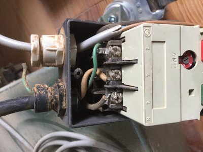

De aan/uit-schakelaar van mij Hitachi combinatiemachine bromt nogal en de behuizing is niet helemaal heel meer dus ik heb besloten dat die maar vervangen moet gaan worden. Nu ben ik niet helemaal thuis in dit soort electra, dus daarom graag jullie raad.

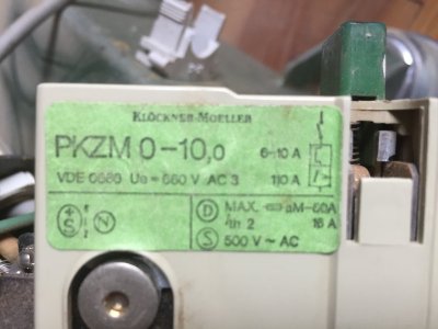

Ik vind de stickers welke op de huidige schakelaar zitten niet helemaal duidelijk, maar volgens mij is het ding bedoelt voor 220v, max 10 amp (instelbaar van 6 t/m 10 amp, waarom zou dat zijn???????). en nullast schakeling (gebaseerd op de extra zwarte draad naast fase, nul en aarde). Zie ook bijgevoegde foto's.
Volgens mij staat er op de motor van de machine (plaatje zit wat weggestopt, dus slecht te zien):
1,5KW - 2HP, 220v, 7 amp.
Volgens mij moet ik dan zoiets hebben:
https://www.baptist.nl/houtbewerker...ren/aan-uit-schakelaar-met-nullast-schakelaar
Zou het ook moeten kunnen met:
https://www.conrad.nl/p/lastscheidi...l-rood-salzer-h212-41300-077m4-1-stuks-641725
Maar liefst zou ik zoiets hebben, maar ik kom er niet uit wat hier voor een binnenwerk dan bij past :eek: :
https://www.conrad.nl/p/eaton-ci-pk...r-l-x-b-x-h-158-x-80-x-177-mm-1-stuks-1434295
Het liefst zoiets als de laatste vanwege de combi met de noodknop, vind ik toch een prettig idee.
Wat zouden jullie aanraden?

Bij deze kast moet je volgens mij deze erbij nemen Eaton PKZM01-10 Motorbeveiligingsschakelaar 10 A https://www.conrad.nl/p/eaton-pkzm01-10-motorbeveiligingsschakelaar-10-a-1-stuks-1434307
Bestel je hem hier https://www.installatievakwinkel.nl...r-pkz-m-overbelastingsbeveilig-6-3-10a-286087 scheelt dat een stuk. De fabrieksnummers komen echter niet overeen en ik ben er te lang uit om de verschillen nog te weten. Ik denk dat de verschillen in de IP klasse zit. Googlen opproductnummers kan je veel geld schelen.

Je zult ook eennieuwe behuizing erbij moeten kopen Want bij eaton hebben ze bij elke nieuwe serie de modellen zo aangepast dat de behuizing niet overeen komt. Er bestaan ook nulspanningsspoelen voor die je erop kunt klikken.

Zou jij eens wat linkjes kunnen opzoeken van wat ik dan bij elkaar nodig heb? Want ik kom er dus niet uit, welke behuizing ik bij welke schakelaar (of andersom) nodig heb.

Zelf ook niet gek veel verstand van maar google is leuk :)
In deze ebay advertentie zie je een sticker die de instelbare ampere uitlegt.
https://www.ebay.com/itm/Klockner-M...KZM0-10-0-NA-PKZM010NA-6-10-AMP-/290400678326
Hier stel je het maximale ampère in zodat hij erboven uitschakelt.
retro verhaal van de schakelaar:
http://www.klocknermoeller.com/pkzm1/pkzm1.htm
deze lijkt een vervanger.
https://www.elektrobode.nl/products...sy_4KVPELQA_BeKzBLhQPm5XDt7nKxZAaAsrEEALw_wcB
Maar voordat je besteld zouden mensen met verstand van zaken dit moeten bevestigen.

Als je op KJD17B zoekt, kom je wat varianten tegen. Soms loont het zich om eventjes op aanbiedingen te wachten. En bestellen via de app is goedkoper.
9.866
3.475

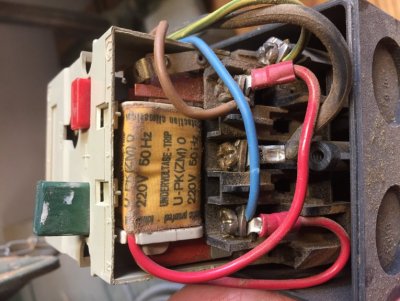

Een pkz is een motor beveiligingsschakelaar. Mits goed ingesteld beschermd hij je motorwikkelingen tegen een te hoge stroom. Hij zorgt er dus voor dat je wikkelingen niet uit je motor fakkelen als je hem te zwaar belast. Dat brommen is het lamelpakket van de houdmagneet en kan verder geen kwaad. Je kan een of meerdere noodstops opnemen in de rode draad die naar het gele spoeltje loopt. Als je die draad onderbreekt, valt de spoel af en moet je de zwarte knop weer opnieuw indrukken om de motor weer te starten.
