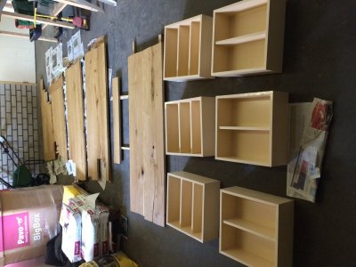

Hallo Allemaal,
Ben weer aan het meubelmaken geslagen.
Wil nu een A/V meubel maken om naast A/V installatie ook de CD en DVD verzameling in op te slaan.

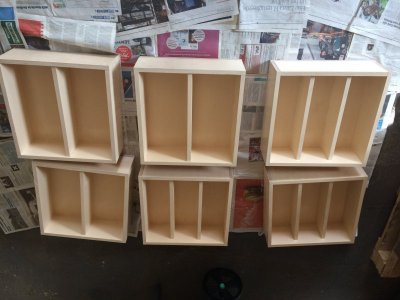

Ik heb de ladebakken [6 stuks] gemaakt van 18 mm multiplex, met vlakke bodem.
Nu is de vraag, hoe bevestig ik aan de voorzijde een eiken plank. Alleen lijmen genoeg?
MOet dan de eiken plank [20cm hoogte] ook in twee delen uitgevoerd worden [omgekeerd gelijmd?]
En hoe zit het met het verhaal dat je de achterzijde een paar sleufjes moet frezen om kromtrekken te voorkomen?

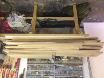

Het eikenhout is redelijk droog, 9-18% vocht nog. Wordt helemaal afgelakt met zijdeglans vernis.
Graag jullie ervaringen/tips.

De eiken planken die ik hier voor wil gebruiken zijn 23mm dik, en de fronten worden ongeveer 20cm hoog, 48 cm breed. Wellicht toch 2 plankjes van 10cm omgekeerd op elkaar lijmen?

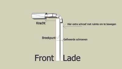

Ik heb nog een tekening gemaakt om mijn verhaal te verduidelijken.
Links het front van eikenhout.
Rechts de voorkant van de lade.
De gefixeerde schroeven zijn de twee (of meer) schroeven die horizontaal zitten en het front uitgelijnd en goed vast houden.
De extra schroef is om de trekkracht op het front op te vangen.
Deze schroeven hebben ruimte nodig om te werken, dus een sleuf in de voorkant van de lade.
Anders heb je kans dat het front net boven de gefixeerde schroeven afbreekt. Zeker omdat de nerf van het hout met de kracht richting mee loopt, en daarmee een zwak punt maakt.

@SunRayes: Ik zal je advies volgen mbt tot bevestigen frontje aan de lade.
Mijn ladegeleiders [Hettich Quadro Pro V6] zijn push-to-open, dus qua afbreken ben ik niet zo bang. Ik zal inderdaad een quartier gezaagde plank zoeken voor de frontjes. Mee eens: een deel is veel mooier dan twee omgekeerde [met tegengestelde jaarringen].

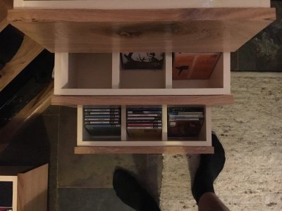

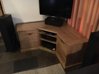

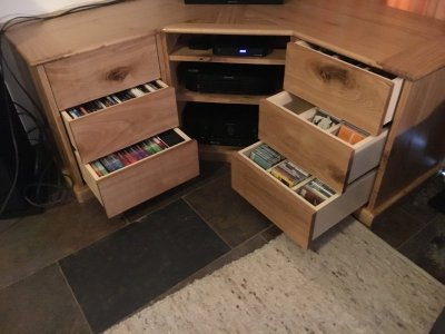

Hallo, ik zou nog terugmelden als ik het A/V kastje klaar had. Bij deze dus.
Ik heb inderdaad gebruik gemaakt van het frontverstelbeslag om de paneeltjes op de lades te monteren.
Gaat prima - ze komen dan dus precies op de plek waar je ze wil hebben.
Ondanks dat, is het plaatsen van de panelen nog een heel precisiewerk...regelmatig nog een mm hier of daar moeten afzagen om het goed te krijgen.
Maar ben tevreden over het resultaat. DVD's en CD"s passen er in...of er nog veel bijkomen met de huidige mogelijkheden tot streaming, netflix e.d., weet ik niet.
So far so good.
    73,6 KB · Weergaven: 180
    73,7 KB · Weergaven: 179
Mooi gemaakt, alhoewel ik me wel afvraag waarom je op het bovenblad de houtdraad verschillende richtingen op hebt laat lopen?
Rob Hoeben
12 jan 2011
39
Hallo Pel, als ik je goed begrijp mbt 'houtdraad', bedoel je het stuk in het driehoekje boven het midden van het kastje. Dit is eigenlijk toevallig zogekomen. Inderdaad, op deze foto valt het meteen op. In mijn woonkamer niet echt.
