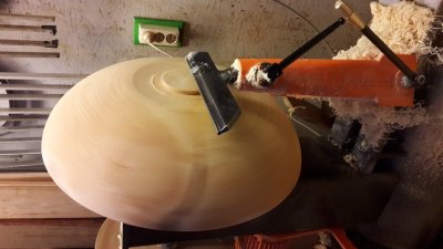

Vandaag kwam forummer Rmkat (Martijn) met 2 grote stukken beuk langs
De eerste van de twee inmiddels omgetoverd tot bonbons schaaltje ;)
Helaas geen foto gemaakt toen de schaal klaar was
Het volgende stuk hout liggen inmiddels klaar

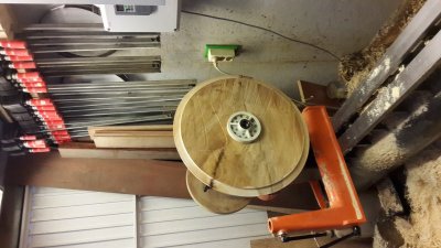

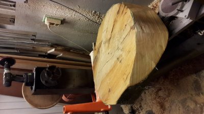

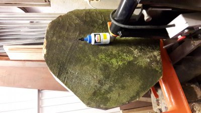

Fantastisch Jeroen, het beuken was nog nat dacht ik, de bank hield zich met dat zware gewicht van zo'n blok beuken toch goed zo te zien.
Toxiq
28 aug 2013
5.801
Flevoland

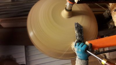

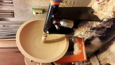

Ging allemaal heel voorspoedig
Het was wel even spannend (eerste keer) maar al snel had ik er alle vertrouwen in
Voordat het eenmaal rond is, duurt natuurlijk wel even want met zo een diameter kan je niet even flink gas geven
Wel opvallend was dat met veel afname de motor er af toe wat moeite mee had, nu ja....het was dan ook wel een groot stukje hout
Heb helaas geen vergelijkingsmateriaal, eventueel kan ik nog een motor 1 slagje zwaarder (4pk op 230v) moet ik er niet teveel andere dingen bij doen
Zet nu rustig een 2kw kachel aan en dat gaat goed (stond vandaag ook de hele dag aan, stoppen klappen er niet uit ondanks het soms bij stil zetten van de
hele boel)
Dit is wel waar de bank voor gebouwd is, om dit te kunnen doen

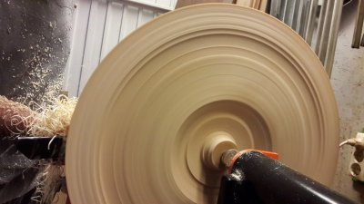

2e schaal is reeds een anderhalf uur zo goed als klaar, heb even de bijtel in de hoek gegooid, de laatste snede bevalt me niet, krijg die niet vloeiend, er zitten wat takken doorgegroeid/warrig hout waardoor de bijtel een eigen weg zoekt :(

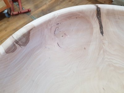

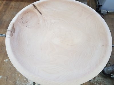

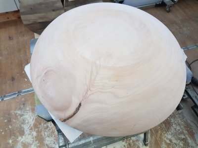

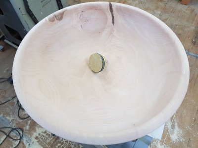

Hier nog de foto's van de eerste schaal ik heb de opspanning uiteindelijk met een elektrische schaaf en een schuurmachine met k40 de voet gevlakt wat je op de foto's ziet is enkel kleurverschil hij is mooi vlak (hol) geworden.
Op de laatste foto ligt er een schuurpad van 77mm in. de schaal is uiteindelijk 61,5cm geworden.

geweldig altijd om zulke mooie (grote) projecten te zien. Beuken is en blijft fantastisch hout om te draaien, zeker als het nog nat is. Enige nadeel is dat beuken in mijn ervaring wel heel erg kan scheuren en trekken tijdens het drogen...
Één klein puntje wat ik wellicht anders had gedaan is de afwerking van de rand. Een rechte rand komt in mijn ogen net wat mooier uit dan eentje die helemaal afgerond is (Lijkt zo goedkoop zo'n rond randje..)
Met welke beitels is de schaal gedraaid? Ik gok een schalengutsje van 16-19mm?

Mooi schaal hoe ga je hem afwerken, met olie?
Ik was inderdaad van plan om hem in de olie te zetten maar ik denk dat ik toch voor lak ga aangezien het een mooi "reclame bord" is voor als ik op markten sta de lak beschermt de schaal dan beter als olie. Ik ben er nog niet helemaal over uit.

Smaken verschillen inderdaad, maar juist dat vlakke randje deed goedkoop aan
Martijn, ik neem aan dat je op de markten ook droog/overdekt staat
Paar lagen goed in de olie, na uitharden waxen en je schaal is goed beschermd hoor

Rene, de beitels waren afwisselend 10 en 16mm (althans, ik geloof dat mijn kleine beitel 10mm, zal eens meten)
Marthijn had eigen beitels mee, waren van de zelfde maat, maar anders geslepen
De rand is overigens niet rond maar meer een halve druppel op zijn kant, op de foto komt dat er niet helemaal uit.
Of het aan het stuk hout ligt of aan wat anders (uiteraard ook een groot deel aan mij) maar vond de laaste snede niet lekker snijden
Marthijn had dat probleem ook gister, het leek wel of de beitel niet een mooie fijne lijn wilde volgen, verschillende beitels geprobeerd
Of het gaat scheuren, we gaan het zien
