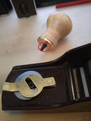

Hallo allen,
Sinds een week heb ik een schavenset van dick in huis (teygeler).
Vandaag ben ik echter tegen een probleempje/uitdaging aangelopen.
De knop aan de voorkant om de mondopening te stellen komt los echter blijft het messing plaatje onderaan die knop vastzitten aan het onderdeel om de mond te stellen.
Heeft iemand anders hier eerder mee te kampen gehad en dit kunnen oplossen?
Graag hoor ik wat tips voordat ik me naar eigen inzicht ga uitleven om dit los en weer werkend te krijgen.
mvg,
Pat

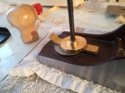

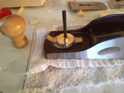

Hoi Pel,
dat heb ik inderdaad de laatste week geregeld gebruikt om de mondopening te stellen.
Maar het probleem nu is dat als ik de knop los wil draaien om te stellen ik eindig met het houten handvat en schroefkopje in de hand en dat het plaatje dat met het houten deel mee zou moeten komen vast blijft zitten op het conisch gevormde plaatje.
https://cdn.dictum.com/media/image/...hobel_Nr_62_Hot_Dog_links_SK4_Eisen_WZ_c1.jpg
ter verduidelijking nog 2 foto's

nee Pel, het zit muurvast, net wat fijnolie rondom gedruppeld en ga het na het eten nog eens proberen, ik kan zo 1,2,3 geen manier verzinnen om grip op dat plaatje te krijgen zonder beschadigingen te veroorzaken.

die heb ik al voorzichtig geprobeerd, zal het na het eten nog eens proberen, lastig om grip op dat plaatje te krijgen kan het kwaad om het aan het schroefdraad te proberen? (uiteraard met een doek eromheen)
ben idd ook bang dat ik hem te vast heb gedraaid, neemt alleen niet weg dat het ook weer los moet :)

het hamertje tik heeft geholpen, paar keer heen en weer van links en naar rechts met steeds wat olie druppen heeft genoeg speling gegeven om uiteindelijk met een tang & doek het schijfje+schroefdraad los te draaien.
Heb het gelijk even goed ingevet en hoop dat het niet weer vast komt te zitten.

Ik begrijp eigenlijk niet goed dat ze dat niet beter, of op een andere manier hebben vast gezet, als je de knop te hard aan draait krijg je het effect van twee moeren die je tegen elkaar vast draaid. Met het gevolg dat je de knop los draait en het probleem van Pat81 hebt! Zou het messing plaatje onder de knop lijmen een oplossing zijn?

Ik heb de Veritas Low Angle 62, en daar zit maar 1 messing ring tussen de knop en de schaaf.
En die draai ik zo los en weer vast.
Maar bij jou zit er een messing ring en een messing ring met oortjes.
Misschien zou je het met maar 1 messing ring kunnen proberen.

Het probleem zit in het draadeind. Het dikke schroefdraad steekt te ver uit aan de onderzijde, waardoor deze vastloopt.
Draai de moer bovenop de knop los, draai het draadeind een paar slagen omhoog en zet dan de knop bovenop weer vast.
Wanneer de knop niet goed vast te zetten is, moet je wat van het draadeind afslijpen, deze is dan te lang.
