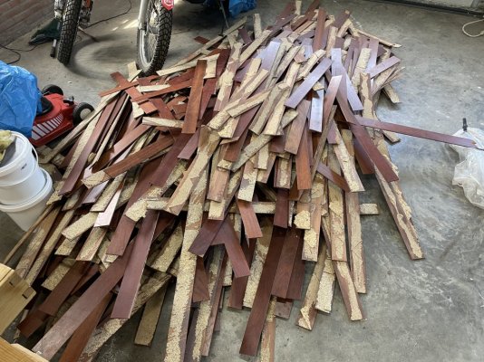

Wat houd ik toch van marktplaats.
Laatst een advertentie voor 60m2 vloer van Jatoba hout op slechts 10 minuten rijden afstand gevonden.
Vraagprijs gratis. Wel zelf van de grond aftrekken.
Heerlijk ochtendje zwoegen samen met oorspronkelijke eigenaar. Met een breekijzer waren de latjes er zo uit te wippen.
Nu weer een mooie voorraad hout om mee te spelen. Latjes zijn na schoonmaken 4mm dik.
Ideaal om ergens op te verlijmen. Of ik ga wellicht eens experimenteren met ronde vormen door de latjes te buigen en dan te verlijmen tot een dikkere plank.
Dit is nog maar de helft.
Geen spijkers dus lekker snel door de van dikte bank te rausen. 🥳🥳

Dan hoop ik voor je dat er geen cementresten en lijm op zitten. Bij het eerste zijn je messen gelijk bot, bij het tweede smelt de lijm en plakt werkelijk overal aan vast. Schoonmaken met de fohn en een plamuurmes ben ik bang.
Zat vastgelijmd op een OSB achtige ondergrond met lijm.
Ik moet zeggen dat het alsnog voortvarend gaat met de van dikte bank. De messen worden wel snel bot maar dat komt eerder door het kneiter harde hout.
Met de föhn en plamuur mes gaat het niet worden. Dat duurt me echt te lang. 😥

Ik heb net 30 m/2 eiken deeltjes gedaan. Dan haal ik 2 vloerplankjes voor mijn vrouw haar visgraat parket uit elk deeltje. Heb ook zo al eens een berg teak deeltjes gedaan. Die liggen nu op de bovenverdieping. Als je vloerdeeltjes met 2 componenten lijm zijn geplakt smelt het niet.
