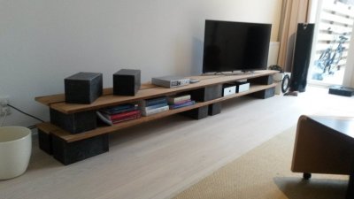

Het plan is gedurende het jaar meerdere malen aangepast. Gisteren ben ik wat gaan stapelen en dit was de uitkomst.
    43,1 KB · Weergaven: 156
