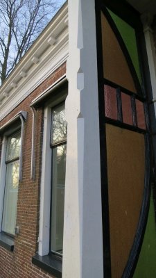

De pilaar aan de andere kant moet vervangen worden. Heeft iemand een goed idee hoe ik deze schuine randen mooi strak en een beetje vlot kan maken?
Beitelen is natuurlijk een optie maar ik denk dat het lang duurt om het een beetje netjes te krijgen.
    73,5 KB · Weergaven: 261

Aan een nieuwe stijl: vlakbank (met een verstelbaar achterblad)
Zware bovenfrees, of cirkelzaag met liniaal kan ook, de korte stukjes niet.
Aftekenen beitelen en schaven:)

frezen
hulpstuk maken die je op de balk klemt zodat je de frees er telkens op de zelfde manier langs haalt
Kan nooit heel ingewikkels zijn
tuoh
Dit is DE perfecte klus voor het haalmes, daar heb je verder niks voor nodig. Bij het inzetten van het haalmes goed kijken naar het draadverloop om met de draad mee te kunnen snijden, en laat het haalmes tijdens het snijden een hoek maken van rond de 45° met de lengte as van de paal. Door die "scherende" snede werk je heel vlot en is het makkelijker om één strak oppervlak te snijden door het grotere contactoppervlak van het haalmes met het hout.
Dit klusje duurt maar een paar minuten, het aftekenen gaat langer duren dan het snijden:p

Een spie latje maken waar het lager van je bovenfrees tegen aan loop
