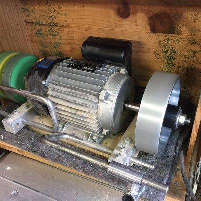

Via KurtKoch heb ik een aanbieding voor die keramische schijf, echter een cbn wiel 150*40 mm korrel 120 gekocht. Volgende week haal ik hem op bij Baptist (elders uitverkocht) en monteer ik het.

En zo ziet het eruit..
Twee klemstukken (32 * 12 mm) moeten draaien uit kunststof en een vulstukje maar nu past het en draait als een tierelier. De eerste slijpsels geprobeerd en het valt op dat de guts lekker koel blijft.
NB het wijn-kistje eromheen is voor opvangen van de spetters polijstpasta van KurtKoch.
