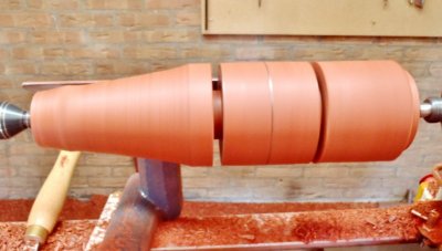

Een kennis vroeg mij om 4 pirons te maken. Een piron is een versiering voor op daken.
Je ziet ze soms op op de overgang van de nok naar een wolfseind, maar ook als versiering op dakkapellen zie je ze wel eens.
Er zijn wel keramische pirons te koop en soms worden ze gemaakt van zink maar de kennis wilde houten naar eigen ontwerp.
Ik had nog wat Pernambuco liggen waarvan ik weet dat het c.a. 95 jaar geleden in Europa is geimporteerd. Een Belgische kloosterorde wilde er in die tijd fineer van laten steken maar dat mislukte simpelweg omdat het te hard was. Vele jaren later heeft een oom de helft van de partij (c.a. 45m3) gekocht en ik heb van hem een aantal blokken gekregen omdat ik wat voor hem gewerkt had.
Pernambuco is Zeer hard, sterk erg vast met een fijne dichte nerf. (houtvademecum) Het is heel goed te draaien en erg glad af te werken, het hout lijkt wel op Mahonie.
Dus het leek mij wel goed hout voor de Pirons.

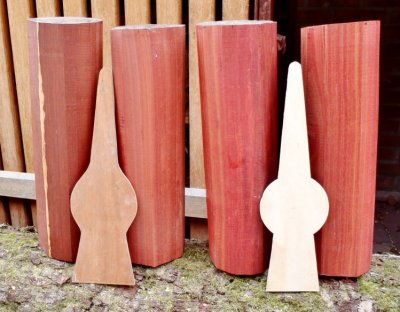

Blokken hout 13cm diam. 45cm lang gezaagd en ongeveer rond gemaakt.
Je ziet 2 mallen,de linkse werd mij aangeleverd maar ik heb een nieuwe gemaakt (rechts).

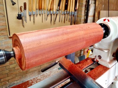

De eerste blok rond gedraaid 12cm.
Maaten erop en draaien maar.

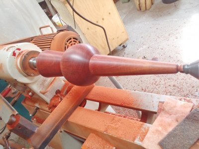

De eerste is in model.
Het hout is echt rood, en mijn aangeblazen stofmasker doet weer fantastisch werk.

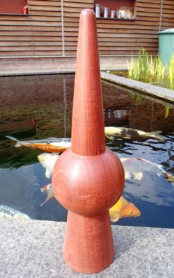

! Piron helemaal klaar.

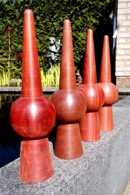

4 op een rij.

Mooi Rien.
Het woord pirons heb ik nog nooit gehoord.
Pernambuco gelijkt echt op padoek, maar ik geloof u wel dat de houtsoort klopt wat je als benaming meegeeft.
Ja gelijke stukken draaien op een draaibank vind ik ook niet zo aangenaam.
Ik maak ook liever iets speciaals, maar soms kan je voor een goede vriend iets niet laten.
Knap gedaan.

Wel mooi draaiwerk.
de eigenaar zal er veel plezier van hebben

Zo herkenbaar dit XD
strak gedraaid en afgewerkt!
