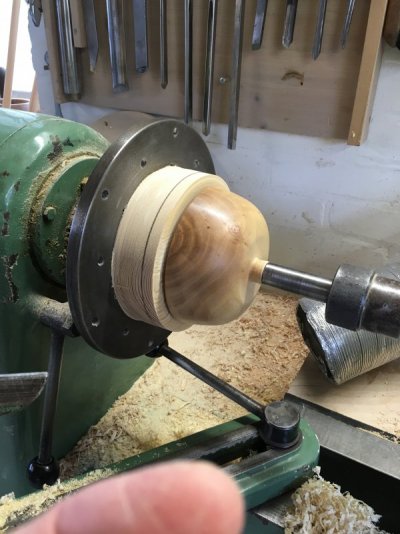

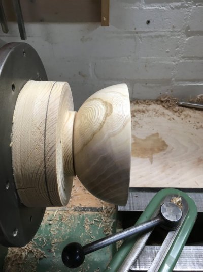

Veel schalen heb ik nog niet gedraaid, en mijn handicap is dat ik geen vierklauw heb. Mijn exotische as (40mm x 8 tpi) vraagt om een maatwerk oplossing, en dat is nog niet gelukt (zie mijn post "faceplate voor Helma draaibank"). Hoezo handicap: vroeger deden ze het ook zonder. Mijn challenge is om binnen- en buitenkant volkomen concentrisch te maken. Het moeten bakjes worden voor zoutjes. Perfect gelijkvormig stel ik mezelf niet als eis, een pinda ziet het verschil toch niet.

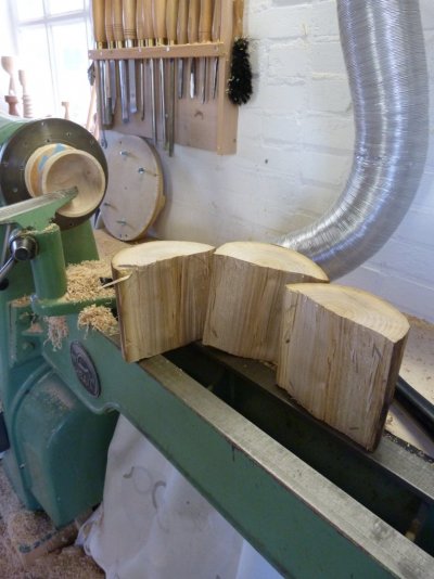

Ik had nog een flinke tak Amerikaans Eiken staan die al overlangs gespleten was, niet geschikt voor "tussen de centers". Droog en erg hard!
Ik ben gisteren begonnen met het uithollen van het eerste schaaltje, hopelijk nog op tijd, een bewijsnummer van Trouw bijgevoegd.

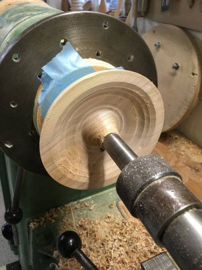

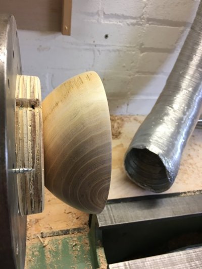

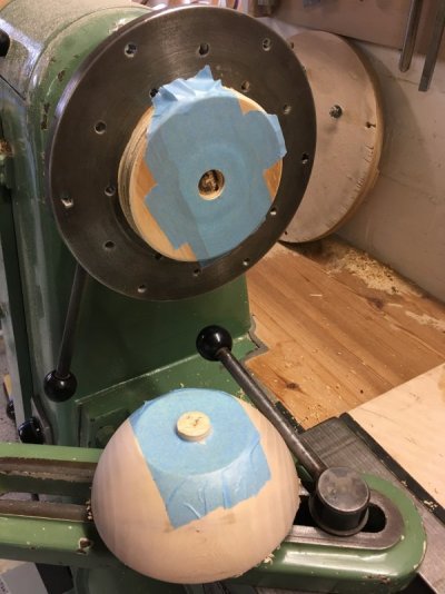

Dat heb ik gecentreerd gekregen via een pen die ik aan de bodem van het schaaltje heb laten zitten (foto volgt later, bij een volgend schaaltje) die in een gat valt van een plaatje multiplex dat met houtschroeven op de faceplate zit. Vastgelijmd met smeltlijm op ruw geschuurd afplakband. Dat zou makkelijk moeten lossen, heb ik ergens gelezen (of het werkt hoor je later, ik moet het schaaltje eerst nog schuren).
Die faceplate is ook weer een verhaal apart. De meeste gaten zijn 6 mm, enkele 7 mm, en ze zitten ook niet perfect op de assen: los halen en vastmaken (zelfs met 6 mm boutjes, zie hulpstuk op de achtergrond) lukt alleen als je precies dezelfde oriëntatie hebt. Als je met korte houtschoeven van 4 of 5 mm werkt, en je haalt het er af, dan krijg het nooit meer gecentreerd terug. Dus als ik dat plaatje multiplex los haal om de bodem van het eerste schaaltje af te werken, krijg ik het niet meer goed terug voor nummer 2, 3 en 4. Dat is wel op te lossen door alle schaaltjes in fasen te maken. Of dat gaat lukken, en of het inderdaad concentrisch wordt, zie je later; ik ga er morgen mee verder.

Dan het verslag.

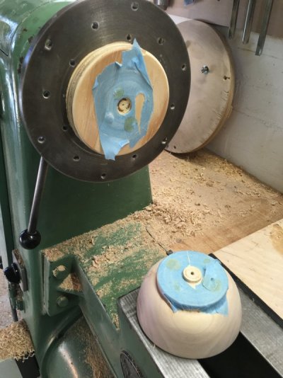

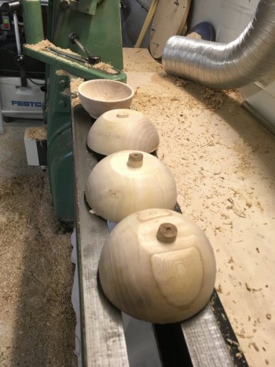

Experiment met smeltlijn en afplakband geslaagd: het eerste schaaltje liet keurig los door er voorzichtig aan te trekken. Alleen maar het plakband er af, en klaar (?) De vorm was nog niet naar mijn zin, dat komt later bij het afdraaien van de voet.

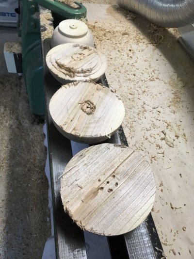

Meteen de buitenkant van de andere schaaltjes gedraaid, en een pen laten zitten voor het centreren later:
Dat eiken is erg hard, bij de eerste schaaltjes te veel tegelijk willen afhalen met mijn nieuwe 55 graden "swept back" guts, zie de "slipsporen". Geduld...

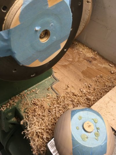

En dan het volgende schaaltje uithollen met smeltlijm op tape, perfect gecentreerd IMG_7620.JPG
Zou dat net zo mooi gaan?

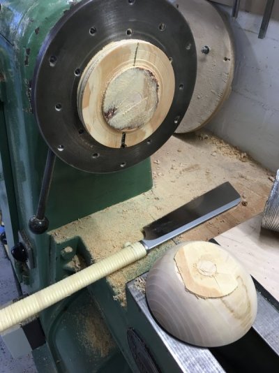

Met een 55 graden guts doe je hier niet zo veel, blij dat ik mijn "scherpe" 35 graden klassiek profiel nog had.
Maar na het weghalen van het tegencenter vloog het schaaltje er meteen af. De smeltlijm liet zich er met een nagel af peuteren. Vergeten te schuren...
En ook na schuren en opnieuw lijmen vloog het er weer af. Exit methode afplakband. Misschien was de lijm niet heet genoeg geweest, maar ik wilde het niet 3x riskeren. Dus nu hout op hout, met smeltlijm.
Veel ruimte voor de afsteekbeitel had ik niet meer (je ziet hoe ver die schroeven komen!) en met multiplex gaat dat behoorlijk lastig.
Dus het laatste stukje met de zaag. Maar de "mal" is niet meer te gebruiken.

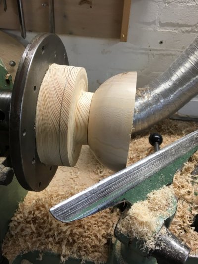

Voor de volgende schaaltjes een dikker opofferingsblok vurenhout, met een demarcatielijn voor de (nu iets langere) schroeven.

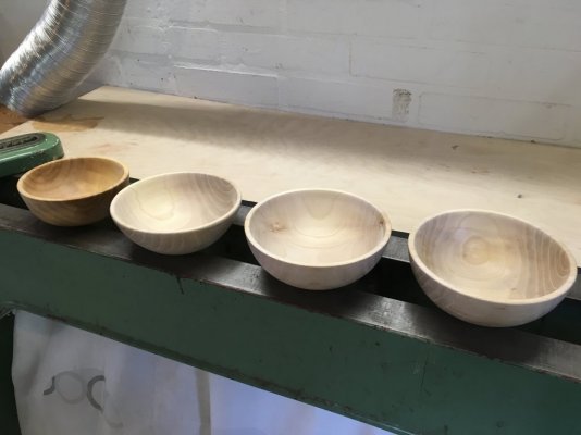

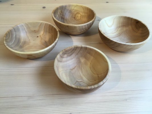

En de vierde.

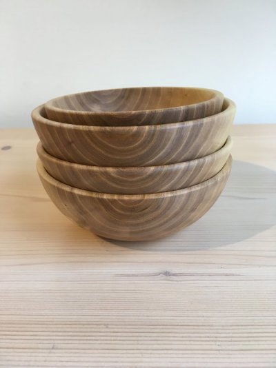

Voet van nr 1 bijgewerkt, en in de druivenpit olie. (Het blok eerst verdikt, uiteraard, om te gebruiken als jam chuck).
nrs 2, 3 en 4 nog afwerken...

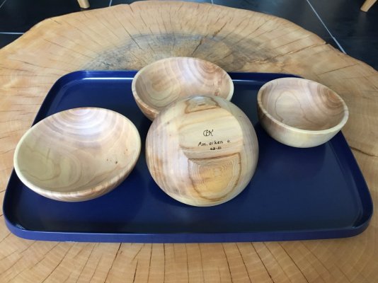

Klaar voor gebruik.

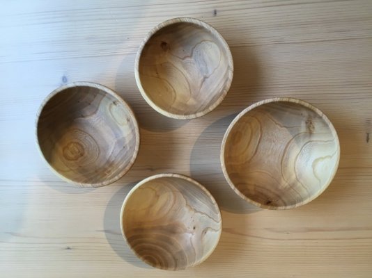

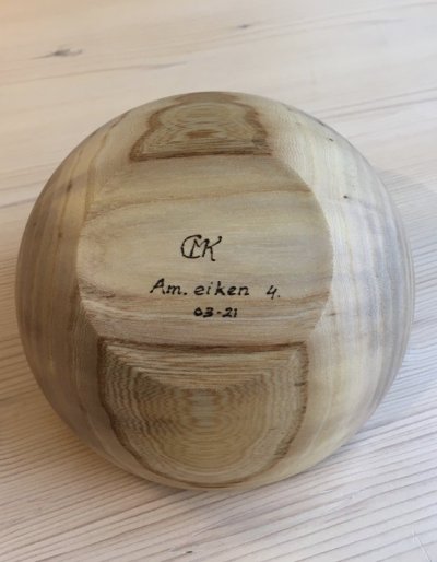

Ik denk dat jullie gelijk hebben met die iep. Ik zit hier op een iepen stoel van Stefan During. Met dezelfde kronkellijntjes. Het hout komt van de protestantse begraafplaats, daarvan had ik ook al een kandelaar van een dode boom gedraaid: iep volgens Stefan, die de stoel kwam brengen. Dus er stonden daar meer iepen. Maar de kronkellijntjes geven de doorslag, dat ik dat niet gezien had 😔
9.561
2.001
Ik weet vrijwel zeker dat jouw Amerikaans eiken hier meestal iepen genoemd wordt. Let vooral op de kronkellijntjes tussen de jaarringen, dat is karakteristiek voor iepen en zeker niet voor Amerikaans eiken.
Dat moet ie ook geroken hebben. Eik ruikt bij het draaien anders dan iep.

Ik ga a.s.a.p. eiken draaien... Dit gaf vrijwel geen geur af. Dunne, vrij gladde schors die na drogen al helemaal los liet.
En het goede nieuws: ik heb nog veel meer van dit “amerikaans eiken” Iepen. 😁

Mooie schaaltjes en, als ik het goed zie, ook een prachtige draaibank.
Het slechte nieuws: je moet de bodems nog eens afdraaien want daar staat de vergissing nog op :cool:
