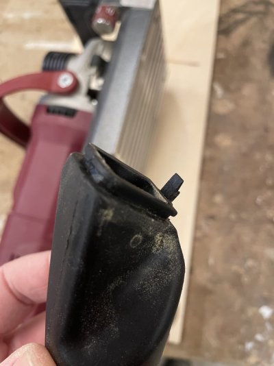

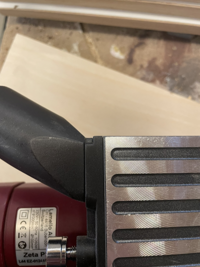

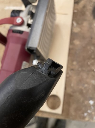

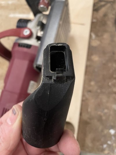

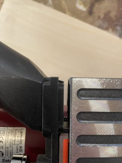

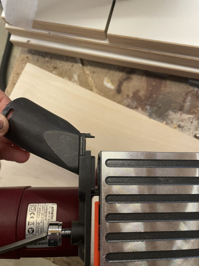

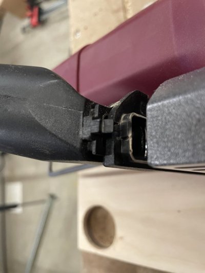

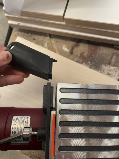

voor alle duidelijkheid: ik heb het lamello onderdeel gekocht, niet het thingiverse ontwerp laten printen.
gewoon meebesteld met een lading verbinders.

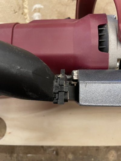

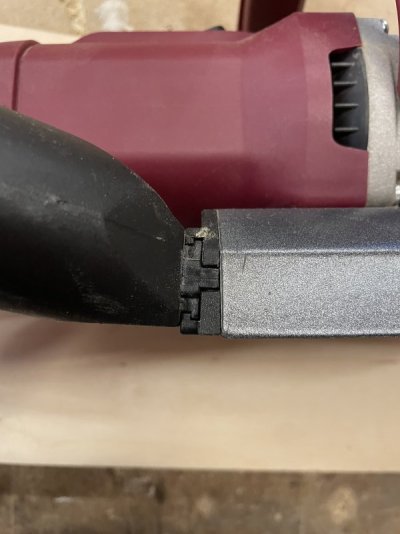

het lijkt (althans voor mij) dat de adapter zijwaarts in/uit de machine geschoven kan worden.
maar dat lipje blokkeert de adapter tegen de zool aan en maakt uitschuiven onmogelijk.
als je de zool naar voor schuift, kan je de adapter wel uitschuiven.
Bekijk bijlage 164448Bekijk bijlage 164449Bekijk bijlage 164450Bekijk bijlage 164451
het lipje is zo dun en fragiel dat het afbreekt als je probeert de adapter uit te schuiven zonder de zool naar voor te doen.
en dan eindig je met een adapter die bij gebruik constant vanzelf uitschuift.
en dan bestel je dus een nieuwe, of 100 ...
nuttige fotos, kun je ook foto maken van de bovenkant? dat je kunt zien waar het lipje inschuift? of komen deze fotos van online?

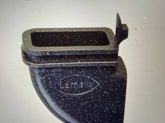

ja dat lipje is een bekende bij Lamello modellen.. Hebben de classic en C3 ook bijvoorbeeld.
Je kan kijken naar bestaande modellen en die hergebruiken? deze bijvoorbeeld
die heeft geen lipje
Lijkt dit er op misschien?

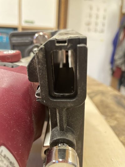

Kan iemand met zo’n machine een duidelijke foto sturen van het deel van de machine waar dit in moet….. van alle kanten?

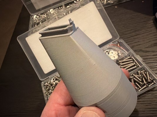

Even snel een geprint, let niet op de kwaliteit door de snelheid.
Ik wil graag foto’s van de aansluiting van de machine zien en het kunststof deel waar dit in geschoven moet worden . Wie met een zeta P2 kan die maken?
Lipje is erg fragiel, kijken hoe en waar dat steviger te maken… en welk deel waar precies moet passen.

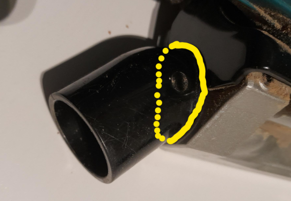

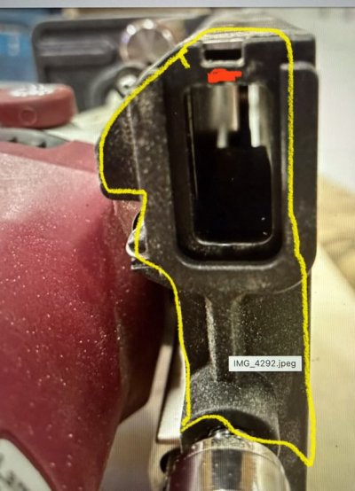

IMG_1093.jpeg2 problemen:
1) draaibare knie er aan
2) lipje wat afbreekt.
Een draaibare knie eraan is niet zo’n probleem. Dat is zo gefixt.
Voor probleem 2 zou je eigenlijk wat materiaal weg willen hebben bij de rode streepjes.
Of een wat lompere manier…. Het hele plastic stuk geel omcirkeld vervangen door hetzelfde maar met een betere aansluiting.
Verder nog ideeen?

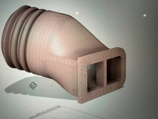

Al mijn machines zijn met een 3d-print gebaseerd op LOC-Line voorzien van een buigende / roterende aansluiting.
De stofzuig-kant heb ikzelf op maat gemodelleerd
en voor elk gereedschap een op maat gemaakte machineaansluiting
Een beetje kennis van fusion360 kan geen kwaad
