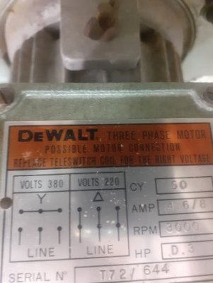

Ik heb gisteren een radiaal zaag gekocht. Deze heeft op 380V gedraaid. Op de motor staat een plaatje met schema hoe je de motor naar 220 kan omzetten. Zie foto.
Kan iemand mij verklaren hoe en met wat ik moet beginnen. Het lijkt heel simpel maar ik weet niet wat e.e.a. betekent.

Je hebt een frequentieregelaar nodig, die van een fase 220, drie fasen 220 maakt. De plaatjes op de klemmenstrook in je elektromotor moet je omzetten, zodat ze zo zitten als op het plaatje van 220 volt.

Dankjewel Chevy. Ik denk dat als ik de motor open schroef wel zal zien wat te doen met de plaatjes.
Ik heb geen voorstelling wat/ hoe te doen met een frequentieregelaar. Waar komt deze? waar moet hij aan vast?
Wat bedoelen ze met Teleswitch coil?

Die teleswitch is ongetwijfeld een motor-beveiligingsschakelaar, die op een bepaald aantal ampères staat ingesteld. Aangezien dat verandert als je het voltage verandert, moet die mee veranderen. Behalve dat je bij een frequentieregelaar überhaupt geen schakelaars van dat type hoeft te gebruiken, dus die vervalt.
De volgorde wordt als volgt:
stopcontact of vaste verbinding - kabel - hoofdschakelaar - frequentieregelaar - kabel - motor.
En als er een schakelaar voor op het handvat zit o.i.d. zal er een verbinding gemaakt moeten worden tussen die schakelaar en de frequentieregelaar, maar dan in laag voltage (meesteal 10V).
Daarna zal iemand de frequentieregelaar voor je moeten programmeren (motorgegevens instellen, start/stop tijd, dat soort dingen).

Die 220V op het schema is 3x220V wat ergens in Beklgie nog gebruikt word maar bij jouw huisaansluiting dus niet voorhanden is.
Je moet dus van 1 fase 220V naar 3 fase 380V en das niet 1 2 3 gere4geld.
Je kunt dmv een condensator dat wel regelen maar dan heb je enorm veel vermogensverlies en dat wil je niet met zo'n zaag.
Conclusie.....zet die zaag maar even in de kast tot je gespaard hebt voor 380V das beter.

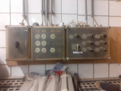

Ik ga morgen foto's maken van de stoppenkast. Mijn werkplaats is in oude fabriek dus kans dat het alsnog meevalt.
Paul
Kruishout
2 dec 2017
33
Almere

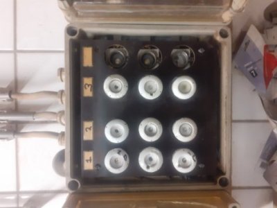

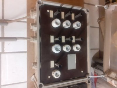

0587E5C6-AB1C-4C09-B592-07FEC1F685C2.jpg34C04530-47EF-44AE-8DBA-F93781FB8294.jpg735F80BB-9BDC-4B3F-9BCE-716088C950B0.jpg

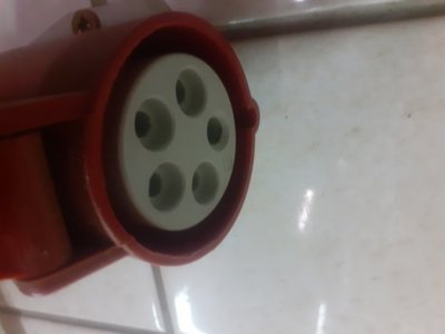

Hier foto van de stoppenkast. Bedankt voor de opmerkingen ik zal een elektricien laten komen om e.e.a. te controleren. Uit groep 3 gaat een kabel naar een contactdoos, 5 punts, maar die is weer kleiner als wat tegenwoordig gangbaar is.E5F79B23-8C96-4775-825B-55EEAB78811A.jpg

Dit is allemaal 3 fase spul, lijkt me stug dat daar geen 3 fase meer aangesloten is.
De diameter van de contactdoos is afhankelijk vban de maximale stroom die er overheen mag, de kleine is een 16A, de grotere een 32A, dan heb je nog grotere voor 64A.

Als de machine er een grotere stekker aan heeft zitten zul je even moeten controleren wat er op de plaatjes staat welke nominale stroom deze mchine trekt. Als dat ruim binnen die 16A blijft zou dat geen probleem mogen zijn.

Aan de tegels te zien woon je op een (voormalige) boerderij? De krachtstroom lijkt inderdaad gewoon aanwezig. Hooguit kwestie van een kabel trekken.

Paul, de middelste kastzal zijn voorbedraad voor 4 krachtgroepen, zorg wel dat je in alle 3 de zekeringhouders dezelfde type zekering plaatst, voor goep 3 zou dat max 16A moeten zijn, gezien de stroom van de motor zou je ook met 10A uit de voeten moeten kunnen maar houd hem maar op 16A
De rechter kast is alleen voor de verlichting en je 240V WCD's

Ik zou wel even voorzichtig zijn met zomaar 16A te plaatsen. Check even (of laat het checken) of de bestaande bedrading wel voldoet. Het klinkt niet vreemd of veel te zwaar, maar als het mis gaat kun je nog wel eens heel akelig gedoe krijgen met de verzekering. Dat plaatje van 4-6-8A is ook niet zomaar uit de lucht komen vallen.
Daar zitten al 16A pasmoeren in dus zal de bekabeling erachter ook wel op 16A zijn uitgemeten.
En ik heb maar zelden een krachtgroep gezien waar 3x1,5 is gebruikt.
