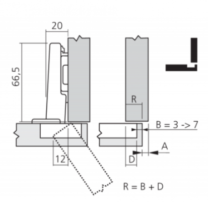

1) ik koop scharnieren van blum - die kan je horizontaal een paar mm verstellen
2) ik gebruik de ecodrill van blum - daar kan je de afstand tot het scharniergat instellen - ik denk tussen 3 en 7 mm - zie B op de tekening
=> jouw probleem zie ik niet direct
