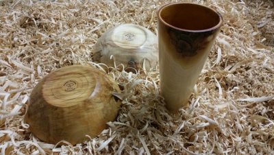

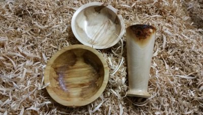

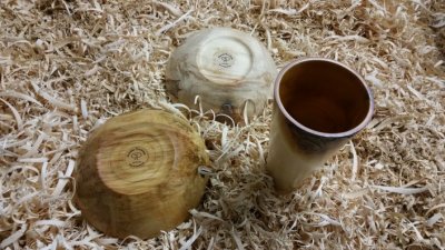

Hier een paar foto's van 2 schalen en 1 vaas.
De donkere schaal is afgewerkt met Tung-olie en dan met het bealsystem behandeld. ....maar dat ben ik niet tevreden over. Ik zal nog wel meer moeten oefenen.
De lichte schaal is afgewerkt met liming wax en dan shella-wax cream.
De vaas is aan de buitenkant afgewerkt met blanke spuitlak van de action en de binnenkant met brouwerspek. Dus deze is volledig bruikbaar.

Knap werk geleverd spijkertje?
Mooie afwerking onderaan de schaaltjes.
Daar hou ik van.

Alledrie mooi, maar de vaas is inderdaad bijzonder. Is het donker en lichte gedeelte in de vaas natuurlijk of heb je dat op een of andere manier tot stand gebracht?
Roestige Spijker
5 okt 2013
1.198
119
53
Landgraaf
Dank u allen,
Hubert...... Het donkere gedeelte in de vaas is de schors. Deze heb ik bewust erin gelaten omdat ik een natuurrand (vooral op schalen) super mooi vind.
In deze vaas is dit stukje schors goed tot zijn recht gekomen.... je kunt dit trouwens niet goed zien op een tablet of smartphone..... wel op een pc of laptop (dit is bij mij het geval)
Deze vaas is naar de eigenaren van de boom gegaan en de vrouw des huizes moest een traantje weg pinken, zo blij was ze ermee.

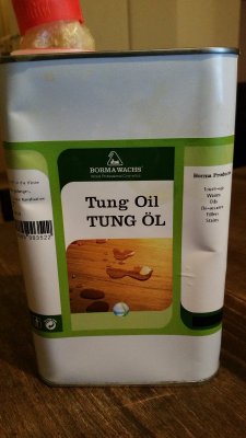

Je zegt dat jou finish met Tung olie niet naar je zin is ??.
Heb je Polymerized Tung olie gebruikt of natural ?, en van wie, wat zegt het aan de container ??
Hoeveel lagen en hoe lange tijd tussen het aanbrengen van iedere laag, temperature waar jou olie en werkstuk was ??
En hoe lang na de laatste laag ben je gaan polijsten met de Beall ??
Geef ook what voor hout het is, maakt soms een verschil.
Als Ik die gegevens heb kan Ik je veel kans wel helpen om betere resultaten te verkrijgen :)
Maar je mag het best allemaal zelf uitvinden als je dat wilt :cool:
Roestige Spijker
5 okt 2013
1.198
119
53
Landgraaf
Hoi Leo,
het is een natuurlijke tung-olie.
Het hout is paardenkastanje en ik heb tot-en-met korrel 600 geschuurd.
Ik heb 2 lagen olie aangebracht verdund met 30-40% terpentijn.
De tweede verdunde laag heb ik na 1 dag aangebracht. Dan weer een dag later 1 laag puur.
De temperatuur van de ruimte is ongeveer 17 graden.
Toen heb ik zeker 4 weken gewacht voordat ik met het beall system ben begonnen.
