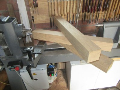

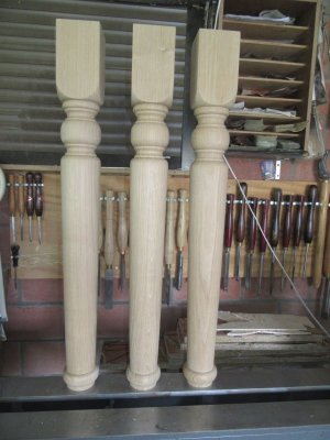

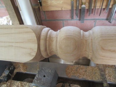

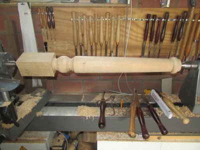

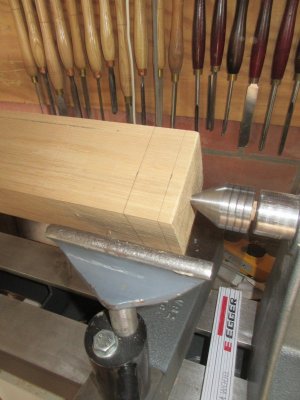

Ik heb er een 3-tal moeten draaien voor een tafel die aansluit aan een keukeneiland.
De poten zijn uit eikenhout.
Hier een reportage hoe ze gerealiseerd werden.

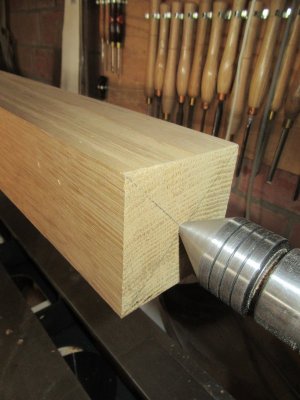

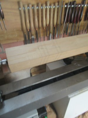

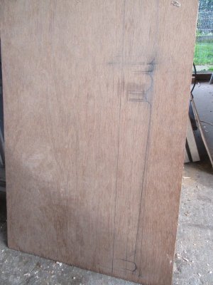

Het hout dat geleverd werd samen met een schets op een triplex.

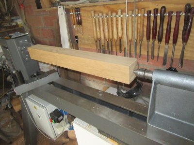

Balkjes van 850 x 90 x 90 mm.

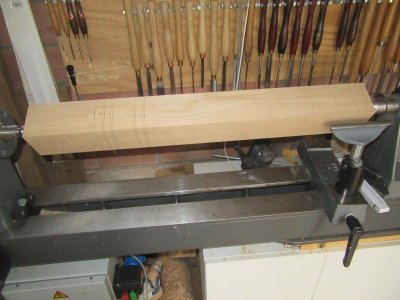

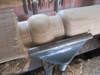

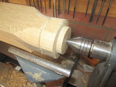

Diagonalen trekken op de kopkanten, priemen en opspannen tussen de centers.

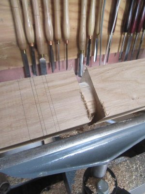

Verdelingen plaatsen op het werkstuk en rondom rond overhalen met de winkelhaak.

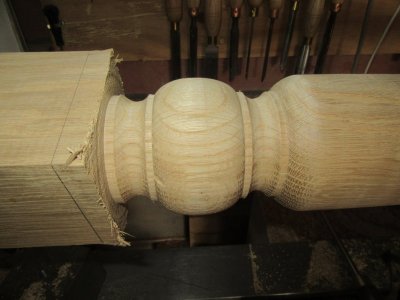

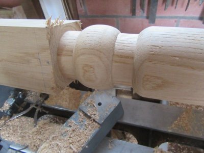

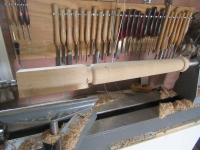

Onderste deeltje draaien aan de poot.
sirjacobsd
27 feb 2014
2.795
44

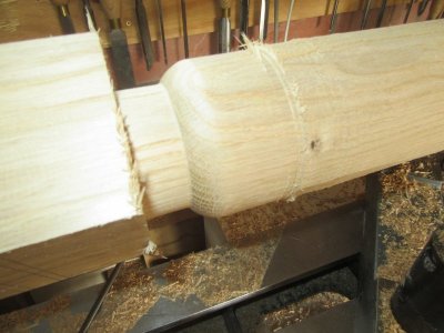

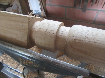

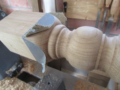

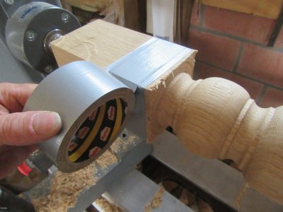

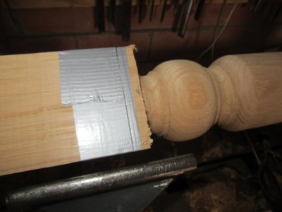

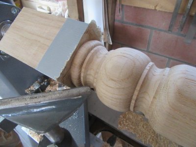

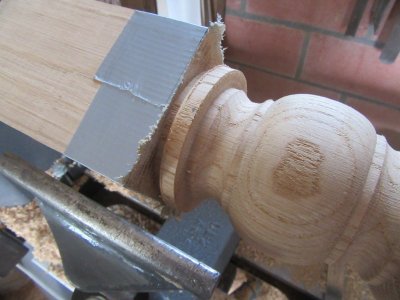

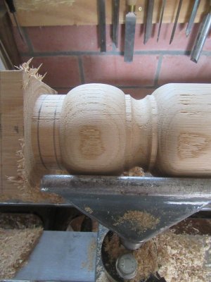

Duct tape aan het bovenste deel doen en zeer goed aandrukken om afsplintering te voorkomen.
Een lijn opnieuw overhalen omdat ze af gekleefd werd.

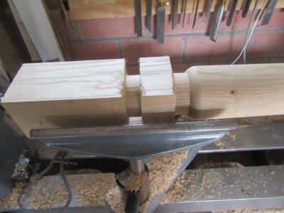

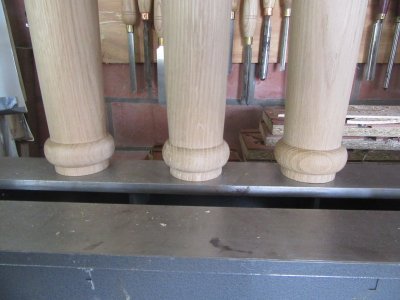

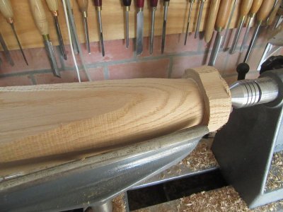

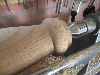

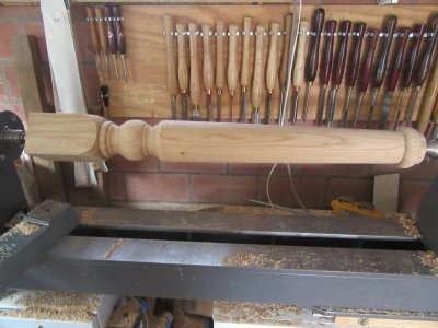

Laatste afrondingen aandraaien.

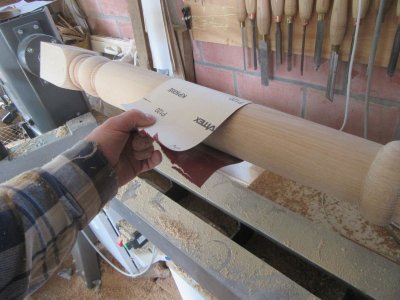

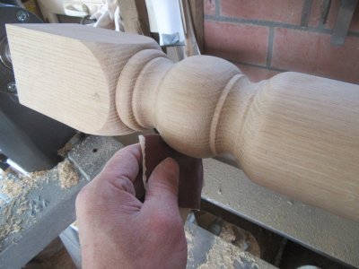

Alles schuren met een breed stuk schuurpapier. Normaal hou ik het vast met de beide handen, maar om een foto te nemen was het wat moeilijk.
De foto werd genomen met een stilstaande draaibank uit veiligheid.

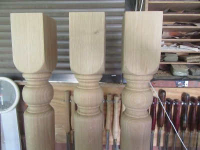

Ik vind het heel knap om ze allemaal zo gelijk te krijgen.
Uiteindelijk komt het door veel te oefenen, maar het blijft knap!

mooi resultaat. ik zelf draai eerst alles van vierkant naar rond en teken daarna pas m'n lijnen erop af. en ga daarna de diameters insteken en de vormen erin draaien. dit is veel makkelijker werken dan dat vierkante insteken. in mijn beleving is dat tape niet nodig, vooral niet bij zo'n schuin verloop van vierkant naar rond. moet makkelijk splintervrij te draaien zijn met een draaiguts.
wel grappig ik krijg ook heel vaak het werk zo aangeleverd, schetsje op multiplex of afgetekend op het te draaien hout.
het lijkt er wel op dat er iets anders geschetst is dan u gedraaid heeft?
