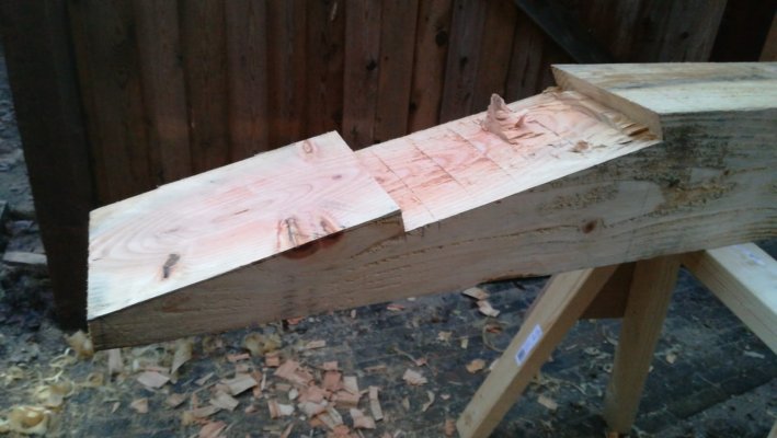

Ik ben begonnen met het bouwen van een 4x6 m werkplaats. Het worden 3 douglas gebinten met mooie pen/gat verbindingen (en 4 schuine hoeklassen). Ik ben begonnen met een van de lassen voor de vloer en kwam er snel achter dat een 2" molenaarsbeitel lekker werkt maar dat een 3" slick me prettiger lijkt om de oppervlakken sneller voor te bewerken - plus zometeen de gaten voor de verbindingen. Deze Sorby is denk ik wat ik zoek, maar met de staat van Eurpa/de wereld is het lastig importeren uit Engeland.

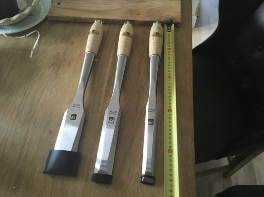

Bekijk bijlage 95743
1DDB6FE4-7EB7-44E1-B821-10810CE7231F.jpegDit zijn hele fijne jongens die zijn momenteel verkrijgbaar bij werkplaats techniek.nl

Als je even kijkt bij werkplaatstechniek.nl dan zie je wellicht bredere versie, ofschoon ik mij afvraag waar je die nodig voor zou hebben, met de drie getoonde beitels redt ik me al 10 jaar met het maken van eiken gebintwerk in zowel 100x 100 t/m 300x300 mm

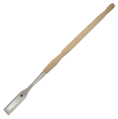

Maargoed. Intussen kwam ik deze tegen. Nog niet helemaal wat ik in gedachte had, maa iemand hier ervaring mee?
Bekijk bijlage 95776
F6250A4D-05C5-49D4-8615-4169692AE104.jpegAls je jezelf dan toch een kanootje gunt 😜 mijn beste aankoop tot nu toe
