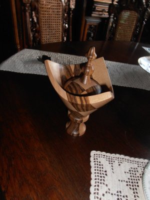

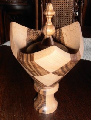

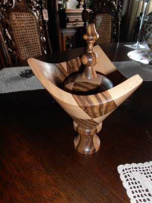

Met toestemming van Nico Oosthoek plaats ik een 3 puntig vaasje op de forum.
Het idee kun je terug vinden op de Website van Nico.
Mijn exemplaar is samengesteld uit beukenhout met muteyne.
De afwerking is met SHELLAWAX en geschuurd tot korrel 400.
Het is aan te raden bij het uitdraaien en het schuren dat het volle verstand er bij gehouden is.
Door de 3 punten die eraan staan is dit nogal een gevaarlijke toestand voor de vinger, of terugslag naar uw beitels toe.
Het is zeker een uitdaging waard.
Gebruik vooral de passende beitels, zorg voor goede verlijmingen en gebruik goed draaiende houtsoorten want er komt nogal veel kopshout aan te pas.
P3230915.jpgMet dank aan Nico Oosthoek http://www.ambachtelijkhoutdraaien.com

Mooi werkstuk Didier dat muteyne is mooi hout zeg mooie tekening zit daar in mag ik eens vragen waar jij je hout vandaan haalt?
sirjacobsd
27 feb 2014
2.796
46
Patrick,
De houtsoort muteyne is een overschotje van op 't school van een leerling geweest.
Ofwel liggen er soms speciale houtsoorten in de afvalbak die ik eruit neem om nog te gebruiken voor kleine houtdraaiwerkjes, ofwel brengen de leerlingen dat naar mij omdat ze weten dat ik een liefhebber ben.
Nu en dan kan ik een stammetje bij buren of kennissen op de kop tikken.
Vandaar dat ik regelmatig samengestelde draaiwerkjes doe.
