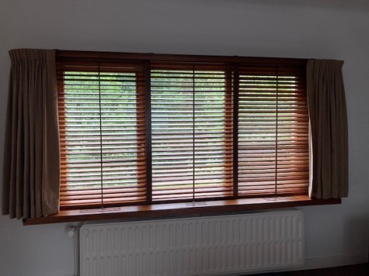

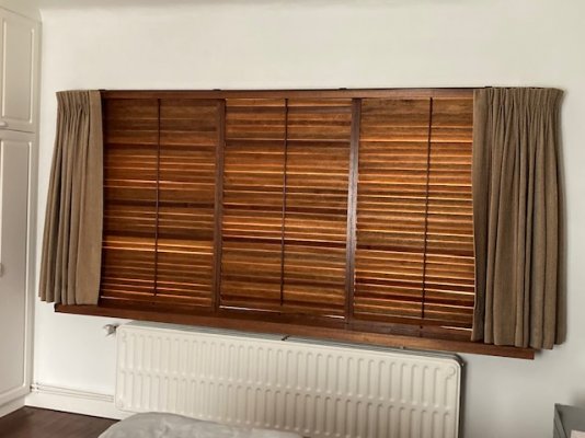

Ter verfraaing van onze woonst, heeft baas besloten dat er shutters in de slaapkamer moeten komen. Het 3-delig raam is bijna 250cm x 140cm dus heb ik voor de eenvoud ook maar voor 3 shutter panelen gekozen (elk 85cm breed).
De kaders zijn uit sipo en de lamellen uit een mix van sipo en meranti, van allebei houtsoorten had ik nog wat balken liggen.

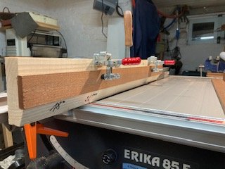

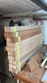

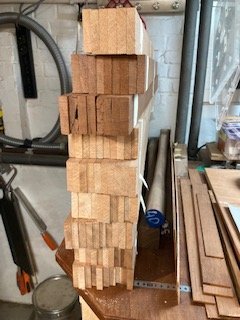

- de individuele lamellen zijn 45mm hoog. Dit werd bepaald door de dikte van de balken uit eigen voorraad. In totaal heb ik dus een kleine 100 lamellen
- die moesten allemaal op overmaat gezaagd worden (#100), geschaafd (#200), haaks (#100) en op lengte gezaagd (#100)
- elke lamel werd schuins afgezaagd, alle 4 de kanten (#400x)

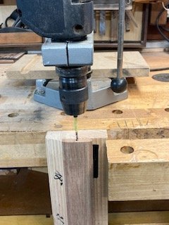

- in elke lamel moest op de kopse kant een gat van 3,6mm geboord worden voor de shutterpins (merci @Scheppie )

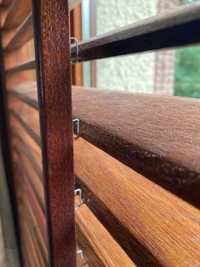

- in elk lamel moest dan ook nog een niet geschoten worden ter bevestiging van de bedienlat voor het open en sluiten vd shutters
- alle lamellen opschuren
- alle lamellen en kader in de lak zetten

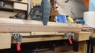

gelukkig kon ik het hulpstuk om het profiel te zagen ook weer gebruiken om te nieten
ondertussen zijn de kaders ook klaar, en in elke stijl ook nog 32 gaten van 6.6mm geboord voor de shutterpins (#190)

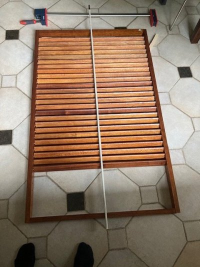

tot zover heb ik veel hulp gehad vd aanwijzingen/werkwijze van Scheppie in een van zijn oude posts, maar om de bedienlat aan de lamellen te hangen moest ik manueel te werk gaan: nietjes met de tacker in een lege pot schieten en ze manueel in de beweeglat timmeren
en nu staan we zover dat de eerste droge passing kan gebeuren
nog 2 te gaan ....

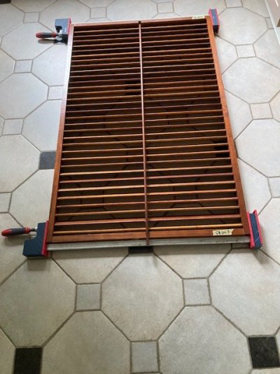

Een van 3 kaders is verlijmd, morgen de andere 2

De nietjes lijken wel normale kantoor nietjes te zijn. Ik heb onderstaande gebruikt en die gaan echt nooit meer los.

Tsja, wou ook geen nietjesmachine kopen alleen voor deze klus en kon dan van vriend ene lenen en dat was er dus een voor huis-tuin-en-keuken nietjes ☹️

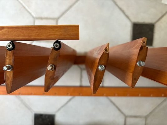

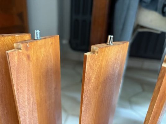

daar er meer en meer nietjes los kwamen, heb ik omgekeken naar een ander systeem (waar ik geen hardware uit USA moest importeren, bv Rockler) en kwam dan op volgende. Ik denk dat het via foto's duidelijker is.
De controle-arm zit nu aan de zijkant en is via een mooi rond schroefoog vast gemaakt aan de lamellen.
Alle gaatjes/uitsparingen en locatie van de schroefjes en stiftjes (5mm schepdragers) in de lamellen zijn gemaakt met de Shaper.
Overkill hoor ik iemand zeggen ? Nee hoor, want alle lamellen en controle-armen zijn perfect evenwijdig en op identieke afstand van elkaar.
Nog altijd overkill vindt iemand ? Nee hoor, want zeker bij shutters valt elke mm afwijking op (meer/minder lichtinval)

nog een kleine tip : als je dit laatste 'systeem' wilt toepassen, zorg dan zeker dat de ronding van het schroefoog klein genoeg is voor de doormeter van de schroefkop. Ik heb een spa 3x16 gebruikt en Brico schroefogen, die zijn dikwandig en dan ook een kleinere binnendiameter. Had eerst op Amazon wat Chinese schroefogen besteld maar die waren van buitendiameter hetzelfde maar dunner dus flipte de schroefkopper gewoon door.
