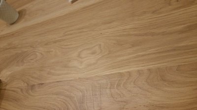

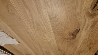

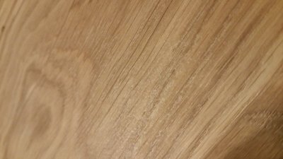

Een veelvoorkomend probleempje zie je hier:
Hier zie je "vlekjes".
Dus mijn vraag:
-Wat doe ik verkeerd?
-Wat zijn de juiste technieken om deze vernis aan te brengen?
-Hoe kan ik nog matter krijgen?
Ben benieuwd naar hoe jullie het doen,
Alvast bedankt,
Groeten Simon

3 tips,
Voor je gaat beginnen met lakken even vochtig afnemen (ik pak een plantenspoeier en spuit het licht nat en dan laat ik het even optrekken, daarna schuren met 240 of 320 (280 is ook prima)
Gebruik Skylt Ultramat (of standaard) lak ook bij nonpaint te verkrijgen aanbrengen met een roller, vraag even bij hun welk type.
Na de laatste laag afblijven.

Ik kan ze slecht zien op de foto's de vlekjes kan je ze ook voelen? misschien is het handig om een poriënvuller te gebruiken, verder is het zo dat als je spuit er niet echt veel lak op het hout komt dus 4 lagen zouden er minmaal 6 moeten zijn.
Ook het schuren je gaat van 120 gelijk naar 280 dat kan niet je krijg schuurkrassen nooit goed weg dan, wat je moet doen is 120 180 240 320 400 als dat aan houd dan heb je als het goed is geen schuurkrassen en altijd met de hout nerf mee schuren
Voor het spuiten schuur je 120 het meesten weg dan 180 na schuren, 3 lagen spuiten 24 uur uit laten harden vervolgens schuur met 240 0f 320 voor en schuur je af met 320 of 400 dan spuit je de boel af met 3 lagen.

bedankt voor de antwoorden,
fantic : bedankt, zal dat eens proberen, en heb ook al veel goed gehoord van skylt dat deze ultra mat is maar ik vind deze een beetje te duur en blijf liever bij mijn vaste winkel voor verf.
RoTo : de vlekjes kun je niet voelen, het zijn eerder "matte" kleine vlekjes opzicht niet te zien maar ik ben nogal een perfectionist dus dit stoort mij :), ik gebruik meestal eerst een alcohol beits voor de kleur, doet dit hetzelfde als een poriënvuller? En ik zal het dan eens volgens uw richtlijnen proberen, bedankt !
Nog even dit :
Die 3 lagen die ik 2keer moet aanbrengen is het mogelijk om 15 min (stofdroog volgens technische fiche) te wachten tussen de lagen of moet er 4 uur gewachtworden (overspuitbaar volgens technische fiche) ?
