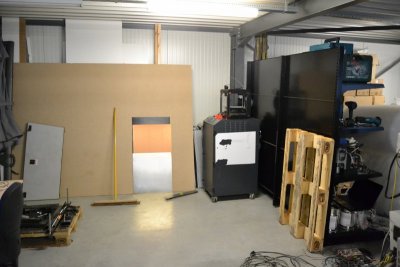

Omdat ik met eeen chronisch plaatsgebrek zit wilde ik mijn huidige werkplek uitbreiden. Maar aangezien dit op de huidige locatie geen optie is hebben mijn ouders mij een voorstel gedaan. Ik kan ongeveer 70m² van de bovenverdieping van hun huren.
Hier zijn echter wel een paar voorwaarden aan verbonden. Zo moet ik voor mezelf een sectionale poort plaatsen in de achter gevel om met al mijn materiaal op de verdieping te raken.
Een andere voorwaarden is dat ik een muur plaats zodat alles gescheiden en eventuele stof productie in mijn gedeelte blijft.
Eerst dacht ik MDF te gebruiken, maar na het opmeten van de plek waar de wand moet komen kwam ik tot een vervelende conclusie. De muur moet 9meter lang worden met een dubbele deur, Maar omdat ik onder een dak zit is er een helling voor het water. Over 9meter gaat de hoogte van 2,48cm naar 2,43cm. Maar mijn vaste platen handel heeft geen MDF van 250cm lang. En opvullen met een 4cm spie vindt ik ook weer zo stom. Het MDF moet dan ook weer een afwerkingslaag krijgen aangezien de ruimte van mijn ouders nog steeds een winkel is.
Omwille van al het bovenstaande ben ik dus beginnen nadenken over een alternatief dat toch zo goedkoop mogelijk is maar met zo min mogelijk prul werk.
Uiteindelijk kom ik uit bij (witte) Melamine platen van 280x207cm met aan de binnenzijde (mijn zijde) een houten kader.
De prijs die ik heb opgevraagd voor 18mm komt per m² ongeveer overeen met die van 18mm MDF (Bruin) Als voordeel heeft het dat ik geen spie heb, niet moet schilderen, dat het gewoon afwasbaar is.
Alleen wat voor afwerking gebruik ik dan best voor 2 panelen die tegen elkaar komen te staan?

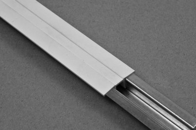

Zo, hoeveelheid platen is uitgerekend (8 stuks 2800x2070mm) Nu zou ik de secties min of meer modulair+/verplaatsbaar willen houden.
Zelf zat ik te denken aan het verlijmen van de melamine platen aan het houten kader. Maar de houten kaders onderling met elkaar verbinden dmv tand groefverbinding met een schroef of houten pennen door. Om dit haalbaar te maken zou ik willen werken met een Omega profiel en bijhorende afdekkap. Alleen weet ik niet waar zoeken voor zoiets.
Heb tot nu toe 1 webshop gevonden in NL maar die verzend niet naar BE als ik een account probeer aan te maken. Daarnaast Denk ik dat de verzendkosten van NL naar BE vrij hoog gaan zijn vanwege de lengte. Bij deze, weet er misschien iemand een adresje in BE?

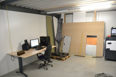

Inmiddels heb ik gedeeltelijk mijn intrek genomen in mijn nieuwe werkplaats, maar natuurlijk is er nog veel werk. Zo moet ik nog een ganse zit-werk ruimte creëren.
Wat wil ik hiermee zeggen, werk dat vooral zittend gebeurt. Computer,3D printer, electronica,... Hiervoor heb ik een ruimte van 4x4m in U-vorm. In deze ruimte zou ik langs de ganse lengte van de wanden een werkbank/tafel van 1m diep maken met daar op 30/40cm diepe kasten
Aangezien ik geen meubel/kastenmaker ben zou ik aan jullie willen vragen hoe ik hier het beste aan begin en met welke materialen.
PS het bureau op de foto is 1x2m

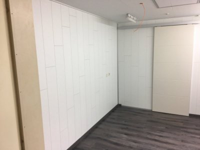

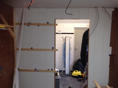

Zelf heb ik de wand gemaakt van 4 x 2'tjes (de tegenhanger van Metalstud) ,glaswol isolatie, gipsplaat, dan 9mm multiplex en witte laminaat van Ikea. Ziet er gelikt uit en kun je nog eens met een sopdoek afdoen.
