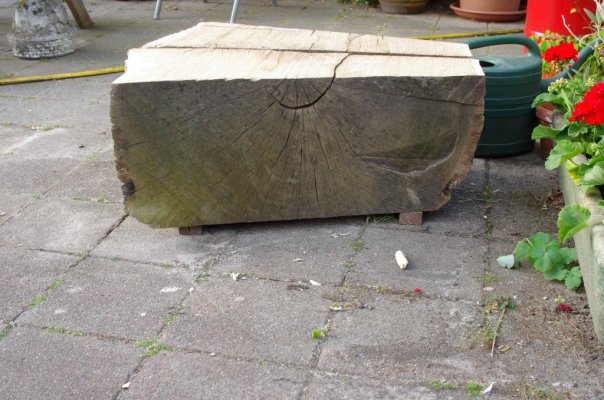

In ruim een uur werk 2 robuuste tafels /bankjes gemaakt.
ik had 2 stukken eik leggen van ongeveer een meter hoog en tussen de 25cm en 45cm breed.
Met de kettingzaag en geleider de bovenkant gevlakt daarna de geleiding ingesteld om 33cm dik te zagen.
Toen had ik de onderkant vlak.
Van 2 azobé balkjes van een stalrooster de pootjes eronder geschroefd, de schroeven zijn verzonken.
volgende week nog in de gekookte lijnolie zetten.
Verzetten kan met de steekwagen en s,winters staan ze onder een afdak.

Dat hè je mooi hedaon jong 👍🏼, het oppervlak is dat nog nabewerkt of alleen maar met de kettingzaag bewerkt. Kan op de foto niet goed zien hoe glad het is. Of is het zo ruw bezaagd bedoelt??
Groetjes John
de Haan
17 aug 2009
3.935
1.272
Emst
Het oppervlak is niet nabewerkt, dus alleen met de kettingzaag.
de chef wil het wat gladder hebben dus er gaat een bandschuurmachine over.
