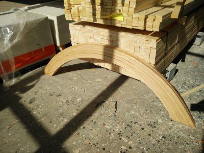

Voor de poten heb ik 21 houten latten van 7 mm eiken met een binnenradius van 850mm verlijmd.

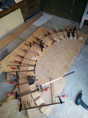

De mal:

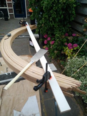

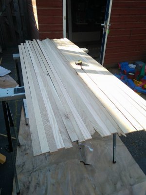

De latjes, deze heb ik met Titebond Extend ingesmeerd. Een halve liter was net genoeg voor 2 poten.
In de mal.

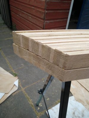

De cirkelzaag was bot dus met de japanse zaag heb ik de lengtes afgekort

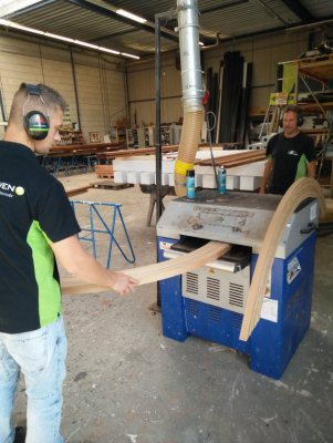

Vervolgens op mijn werk door de vandiktebank
Vervolgens heb ik het hout geschuurd tot korrel 180 en bewerkt met Rigostep SkyLT.

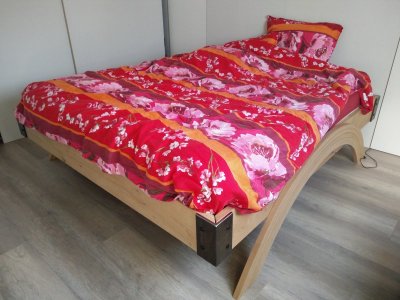

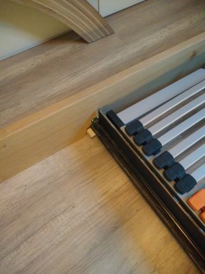

Het resultaat!
We zijn er erg blij mee. het bed is stabiel en absoluut uniek
