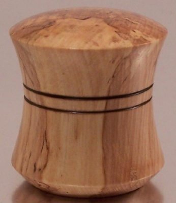

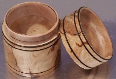

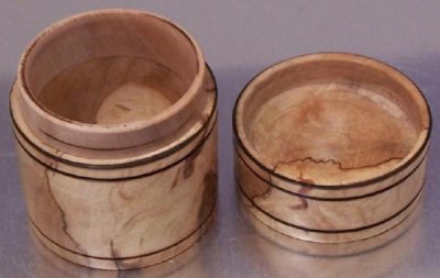

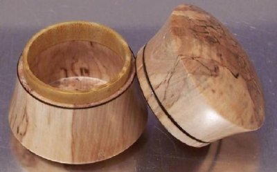

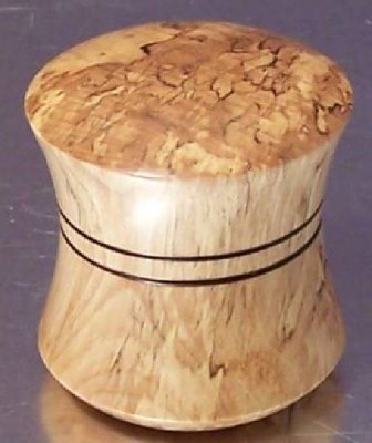

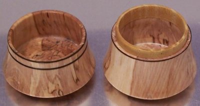

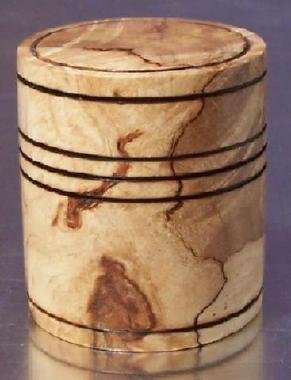

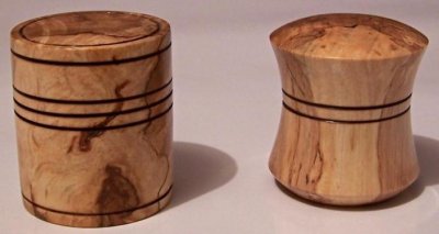

Ik heb sommige van deze kleinere doosjes gemaakt en ook grotere en kleinere maten, deze twee zijn van harde Esdoorn gemaakt met slaap en natuurlijk gekleurd, deze zijn ongeveer 5 a 6 cm hoog en ongeveer 4 cm breed.
Om de nerven ongebroken door te laten lopen draai Ik een passende ring voor de nek waar de deksel op past, en gebruik Ik ook een heel dunne afkorting beitel om zo weinig mogelijk hout te verliezen op de naad.

Wow...helemaal mijn smaak !! Erg mooi gemaakt. Zo'n "ring" erin zetten moet ik ook nog eens doen....geeft toch een mooier resultaat..

Thanks Rick, Als je echt rechte houtvezel heb is het niet nodig om iets extra te doen, maar zo gauw als je mooi figuur in het hout hebt is dit de enige manier om alles op te lijnen, het maakt een groot verschil naar mijn mening :D
