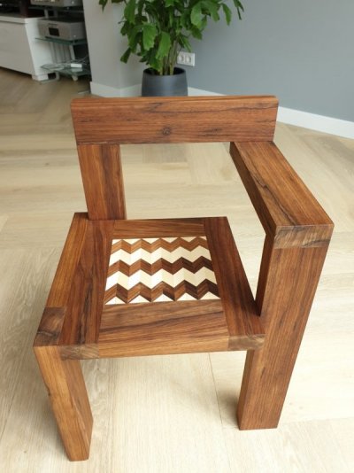

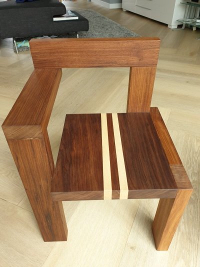

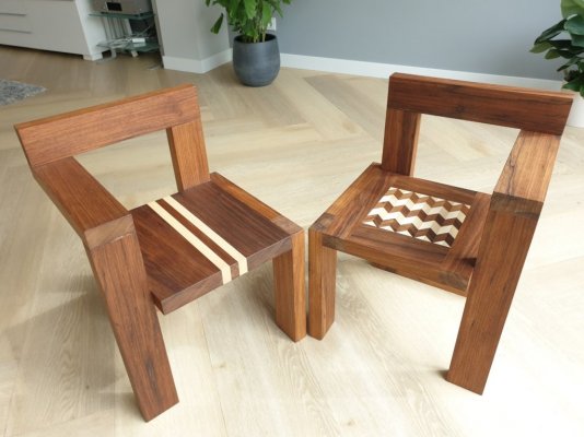

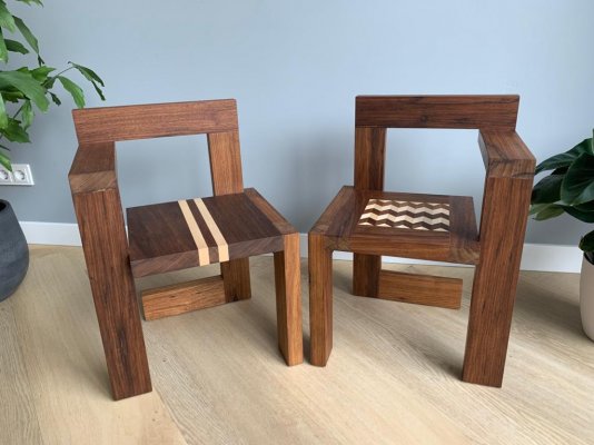

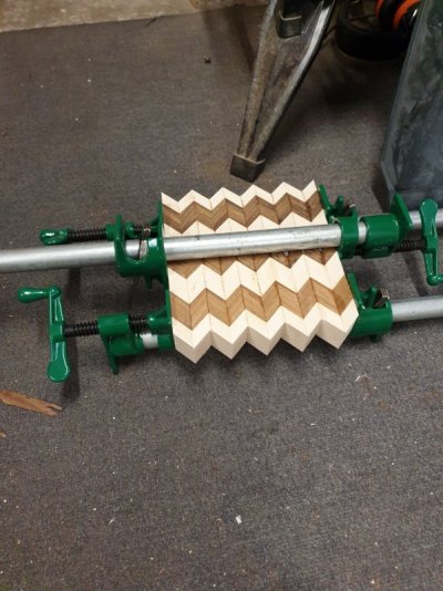

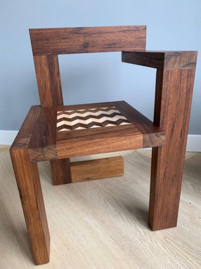

Ik heb voor mijn zoontjes 2 stoeltjes gemaakt voor als ze aan het spelen zijn aan een laag tafeltje. Om niet op een standaard stoel uit te komen heb ik het ontwerp genomen van Rietveld en deze verkleind zodat ik op een juiste zithoogte uitkom maar wel de verhoudingen in stand houd. Na een proef versie van vurenhout heb ik de 2 definitieve versies gemaakt. Om mezelf uit te dagen probeer ik steeds iets toe te voegen zodat het niet standaard wordt. Het was de eerste keer dat ik werk met massief hout, alle projecten tot nu toe waren met plaatmateriaal.

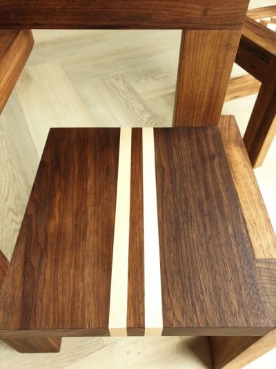

Ik heb gebruik gemaakt van hout dat werd verkocht als Black Limba, maar eigenlijk is het thermisch verduurzaamd Frake. Pluspunt is dat het nauwelijks meer vocht bevat en dus niet zal werken, nadeel is dat het erg zacht is en snel splintert.... En het ruikt niet fijn bij zagen en frezen. Als extra heb ik wat balkjes Esdoorn gekocht bij @MasaveHout en hiermee een contrast aangebracht. De delen zitten vast door losse pen/gat verbindingen. Ik heb geen Domino, dus heb alles gefreesd met een spiraalfrees en zelf pennen gemaakt van een stuk Meranti.
De stoeltjes zijn afgewerkt met Osmo hardwax olie.

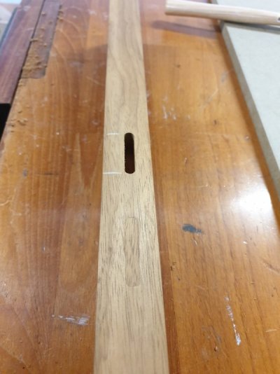

Ging alles goed? Nee natuurlijk niet. Een meetfout waardoor ik een deel opnieuw moest maken. En een keer een gat op de verkeerde hoogte gefreesd. Hiervoor heb ik een pen gemaakt van Black Limba en deze erin gelijmd. Je ziet er bijna niets meer van....

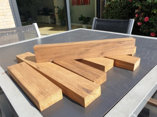

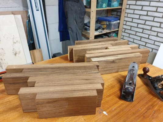

Hout op grove lengte gezaagd
Op juiste dikte dmv de zaagtafel en handschaaf
Fout bij frezen maar goed opgevuld

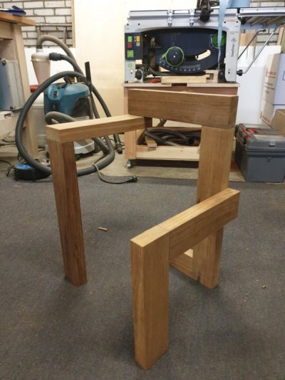

Passen

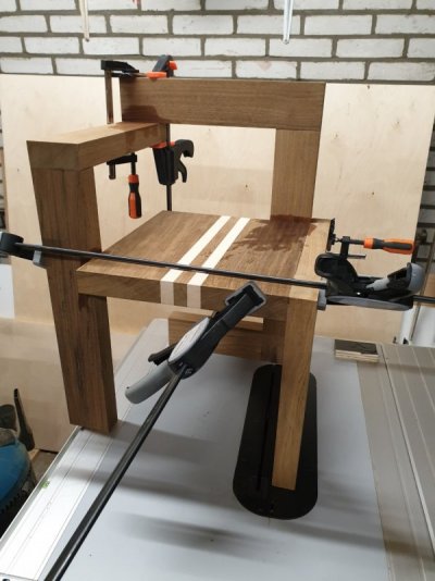

Eerste stoeltje in de klemmen
Passen
