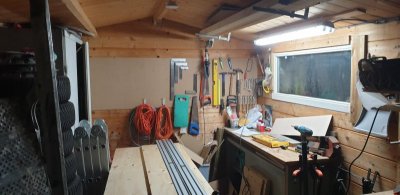

Zoals je kunt zien is er niet veel ruimte in mijn tuinhuis, dus ik hoop ook wat efficiënter te kunnen opbergen.

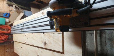

Voor het zagen van de platen heb ik een DeWalt DWE576k-qs met zaaggeleiding gekocht met daarbij een extra geleideblad en bijpassende klemmen.
Dit werkt superstrak. Ik was bang dat het standaard blad te ruw zou zagen dus ik had al een blad gekocht met fijnere vertanding. Deze kan dus terug :)

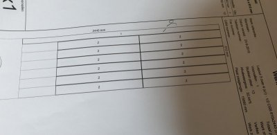

Voor de plaatverdeling heb ik (dankzij een tip op dit forum) gebruik gemaakt van MaxCut https://www.maxcutsoftware.com/
Gratis te gebruiken en ideaal.

Invalzaag met geleider is een goede keuze, zeker als je heel weinig ruimte hebt. Je idee voor de werkbank klinkt goed. Ben benieuwd naar het resultaat. Succes!

Ik was ook aan het twijfelen wat te doen. Zaagtafel, afkort zaag, cirkelzaag....
Uiteindelijk biedt de cirkelzaag met geleiderail mij in eerste instantie de meeste flexibiliteit tov kosten.
Ik heb voor deze Dewalt gekozen omdat ik wel een goed merk wilde, maar niet gelijk 400/500 euro kwijt wilde...
Marktplaats had weinig aanbod.
Hij was in de aanbieding inclusief 1,5m geleiderail voor 205 euro.
Voor wat betreft geleiderail ben ik erg tevreden over de precisie. Hier kan een kleine zaagtafel bij deze lengte (2m) niet tegenop.

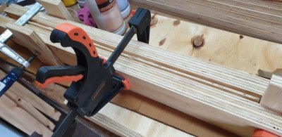

Vandaag weer wat meters kunnen maken.
Alle plankjes zijn nu gezaagd. Dankzij zonnig weer kon dit mooi buiten.
Ook nog twee poten kunnen verlijmen.
Morgen de andere twee en dan weer een weekje wachten ivm tijdgebrek :eek:
