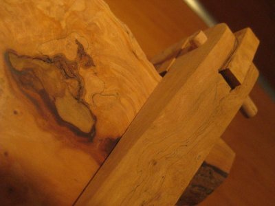

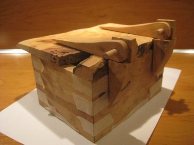

Begonnen met het maken van een kistje uit Vuurdoorn.
Mijn petje af voor die kisten makers, tjonge wat is dat moeilijk om alles netjes recht te krijgen.
Moet nog maar eens op zoek naar een makkelijkere manier om alles netjes haaks en in verstek te zagen .
Nu nog de scharnieren passend en werkend maken, lijmen schuren en afwerken.

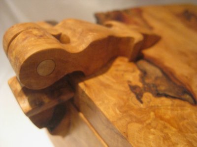

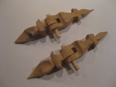

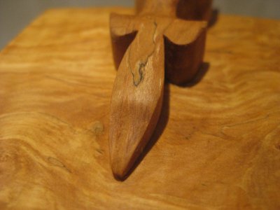

Dank je Wim, De scharnieren zijn inderdaad nog te zwaar. Moeten nog worden afgerond en ingekort om zo meer van het deksel te laten zien. Ik wilde graag alleen Vuurdoorn voor dit kistje gebruiken. Ik kan het makkelijker er af schuren dan er naderhand aan plakken :cool:.
Het is de eerste keer dat ik scharnieren maak en moet nog even uitvogelen hoe het straks gaat werken en hoe ik ze ga bevestigen. Het liefst zonder dat men ziet hoe het is vast gezet.
Groet Edwin

Hoi Rick,

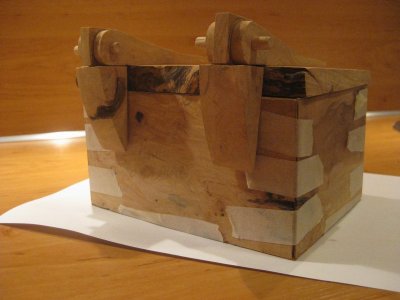

Ik heb helaas niet genoeg ruimte voor een mooie werkplaats. Hierdoor ook weinig machinaal gereedschap. Het vuurdoorn hout was niet zo breed en lang als ik had gehoopt. Hierdoor moest ik genoegen nemen met stukken die niet precies dezelfde dikte hebben. Het lastigste vond ik het goed haaks zagen zonder machine en daarna de 45 graden hoek er in te schaven. ik heb het geprobeerd op de band schuurmachine maar het werd elke keer rond ipv vlak.

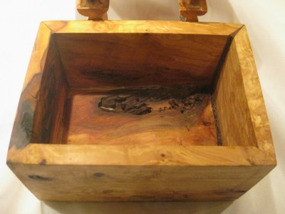

Nu ik de scharnieren zie zijn ze inderdaad erg "zwaar". Deze ga ik dus nog aanpassen of hele andere maken. De binnenkant ben ik nog niet uit, misschien een enkele schuif tray. Het liefst zou ik hem niet bekleden van binnen omdat het hout zo mooi is.
Gr Edwin

Wat een grote scharnieren!
Ondanks dat ze te groot voor dit kistje zijn, vind ik ze wel gaaf!
Zeker iets om ook eens te gaan doen, op een grotere kist ofzo.

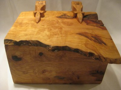

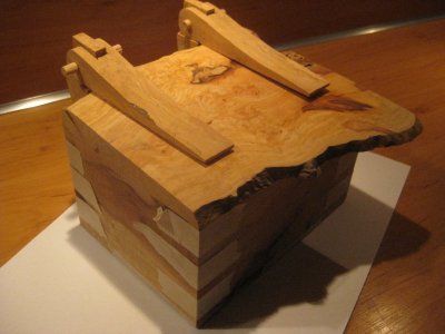

Gaaf! Vind de scharnieren zo wel een leuk statement. Al is het deksel wel zo mooi dat dat ook goed in het zicht mag blijven.
(Hoe) ga je die scheur/opening in het deksel wegwerken?

Het robuuste past wel goed bij het gekozen hout.
Netjes haaks en strakke verstekken zijn vooral bij de kistjes eigenlijk wel een noodzaak. Alleen met zagen kom je er niet. Zoek maar eens op futselplank. Ik gebruik zelf 3 verschillende.

Hele leuke scharniertjes alleen jammer dat je geen filmpje hebt gemaakt hoe je deze scharniertjes gemaakt hebt .

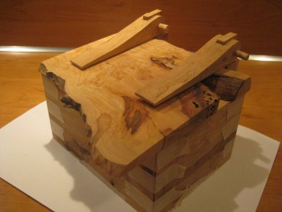

De vorm van de aangepaste scharnieren vind ik wel heel erg mooi, maar voor mijn smaak nog veel te lomp voor dit kistje.
Strakke verstekken blijft lastig, door de hoek net ietsjes ruimer te zagen sluit de buitenkant vaak beter aan, of zoals eerder gezegd, netjes pas schaven op een futselplank.
Dat is iets wat aandacht verdient want bij slecht sluitende verstekken lijkt het vaak door de schaduw dat het verstek verder openstaat dan het in werkelijkheid is.

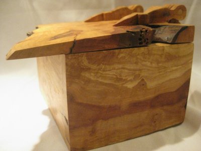

Wat een gave kist zeg! En die scharnieren zijn echt super.
Die scharnieren en dat ruwe van het hout passen echt bij elkaar.
