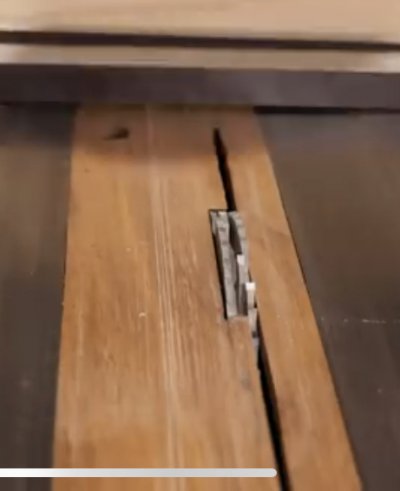

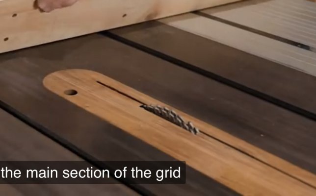

Dag Allen,
Ben bezig met een frame te maken waarvan houten latten van 18x18x200 in elkaar moeten vallen. Beide latten moeten op meerdere plekken 18x9worden ingesneden (de helft aan weerszijde, zodat ze in elkaar verzinken). Om dit gemakkelijk te doen ben ik op zoek maar een zaagblad of zaagblad combinatie om dit in 1x te kunnen doen. Op het internet vond ik een foot van zn zaagblad (combinartie).
kan iemand mij uitleggen wat ik precies met gebruiken om dit te kunnen bewerkstelligen?
alvast bedankt

Het is een dado-blad, mogelijk verboden in Europa.
Voor een paar sneden zou ik er geen zaagtafel voor aanschaffen.
Alternatief kan zijn:
1) meerdere sneden van 3mm maken
2) bovenfrees gebruiken, in 1 of 2 keer met een 18mm frees of kleinere frees en dan nog vaker

Als je as lang genoeg is en je geen indexeerpennen hebt, kan je 6 ecotools industrie 24 tands bladen nesten. Ik gebruik papier en karton om de shims te maken. Onder in de groef blijven wel kleine puntjes staan, omdat het wisseltand bladen zijn. Maar die steek je met een beitel moeiteloos weg.

Als ik een stalen freeskop van 180 rond op mijn freesmachine kan gebruiken, zou dat niet op mijn zaagtafel kunnen? De lagering van mijn zaag is zwaarder, het toerental is lager en hij heeft meer vermogen. En zaagbladen stapelen is goedkoper dan een verstelbare sponningfrees, die ook nog eerder geslepen moet worden. Het is allemaal niet zo moeilijk. En die zaagbladen kun je ook nog prima gebruiken om gewoon te zagen.

Met een dado-bladenset kan dit veilig, MITS de zaagtafel daarvoor geschikt is. En niet iedere zaagtafel is dat.
Deze is niet verboden in Europa, maar de ARBOregels staan het bedrijfsmatig niet altijd toe. Voor particulier gebruik hoef je je niet perse aan de ARBO te houden (al is het wel verstandig, maar dat is een andere discussie), dus mag het gewoon. Ze mogen ook gewoon verkocht worden, maar je ziet ze weinig omdat er ook niet veel vraag naar is.
Als je er speciaal een set voor moet aanschaffen zou ik dat niet doen (200+ euro in Italie, 300+ in NL), als je zaag al geschikt is.
Dan is uitfrezen met de bovenfrees makkelijker/handiger/goedkoper.
Welke zaagtafel heb je, dan kunnen we waarschijnlijk al zeggen of een dado-stack mogelijk is daarop.
