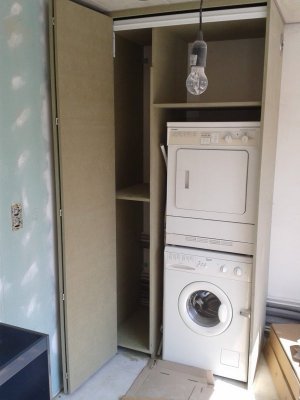

We zijn bezig met een verbouwing van een woning zodat ze een jaar of 10 bewoonbaar is. Als uitdaging wou ik zelf eens een kast maken. Het is de eerste keer dat ik zelf een meubel in elkaar probeer te knutselen. Ik heb gebruik gemaakt van groene MDF 18 mm omdat ik de kast wil meeverven met de Gyproc / muren. Ik heb hier op het forum gelezen dat MDF een goede basis is voor meubels die je wilt verven. Ik heb echter het gevoel dat MDF niet geschikt is voor mijn toepassing:
- Vouwdeur is niet 100% Recht waardoor ze niet mooi aansloot. Dit heb ik wel kunnen oplossing door een klein hoekje te plaatsen als geleiding. Zie alu hoekje op de 2de foto ter hoogte van de wasmachinedeur op de rechtse MDF plaat
- de zijwand van de kast trekt nu ook krom. Zie eerste foto rechts onderaan. Het kromtrekken neemt nog toe nu.
Heeft iemand tips zodat ik de volgende keer geen kromtrekkende platen heb zodat de deuren wel mooi aansluiten zonder hulpmiddeltjes?

Ik persoonlijk zou een lichter materiaal gebruiken, berken plex oid, maar dat is in jou geval natuurlijk mosterd na de maaltijd :)
Mischien dat de echte deskundigen hier nog iets aan toe kunnen voegen?
WR1944
in memoriam
MDF is van zichzelf een relatief slap materiaal. Voor grotere vlakken moet je het met randen e.d. versterken tegen doorbuigen. Multiplex zou een betere keuze geweest zijn.
Als de machines iets naar links verschoven kunnen worden zou je over de hele hoogte aan de binnenkant van de wand een aluminium hoekprofiel kunnen monteren. Afmeting ca 30 tot 50 mm en een dikte van 5 mm. Ik weet niet of de witte balk bovenin een rails is maar als dat niet zo is zou ik er een rails plaatsen om het gewicht van de deur op te vangen. Tevens kan je een tweede alu profiel tegen de sluitkant aan de binnenzijde van de deur plaatsen. Zo verminder je al aardig wat slapte uit de constructie.

Zijn de wasmachine en droger al in gebruik? Vocht zorgt ervoor dat hout, maar ook MDF uitzet. Ook groen MDF, de vochtbestendige variant.
Het lijkt erop dat het MDF nog niet behandeld is. Als de machines al in gebruik zijn, zal het MDF met name aan de binnenzijde vocht op hebben genomen. Dit zou kloppen met het naar binnen toe krom gaan staan van de panelen.
Door het te behandelen (gronden 2x, aflakken 2x) zouden je problemen zich misschien vanzelf oplossen: na een tijdje is is de asymmetrische vochtinwerking wel weg en zijn je panelen mogelijk weer netjes recht.

Zijkant is lastig. Is inderdaad denk ik ook met de machines die erinstaan. Hoe is hij op de vloer vastgemaakt?
De zijkant is nog niet bevestigd op de vloer. Ik wou gebruik maken van een hoekje.

PS: de deur is niet krom. zonder het alu hoekprofiel komt ze gewoon iets binnen (3 mm ofzo) de zijwandaansluiting. Ik heb er al eens een lange rij (2 m) op gelegd maar de deur is perfect recht. Als ik het nu nader bekijk is het rolschanier gemonteerd binnen de deur. De onderkant van de deur zal dus altijd de neiging hebben naar binnen te willen omdat de rolletjes niet juist boven, maar binnen, de deur gemonteerd zijn.
In de montagekit van het deurbeslag (winglinge 230 van hettich) zit ook een "stop" die je normaal moet monteren zodat de stop op de binnendeur tegen een legplank duwt als de deur gesloten is. Dit lost het probleem natuurlijk ook op. In mijn constructie is dit niet mogelijk omdat de wasmachine daar staat.

Kan ik volgende conclusie trekken?:
-Zijplaat is krom door de regenbui
-Dat de vouwdeur iets naar binnen buigt is normaal omdat het loopwiel binnen de deur is gemonteerd. Hierdoor zal er altijd een kracht zijn die de deurvleugel naar binnen trekt. Dan vraag ik mij toch af hoe ze de constructie in bovenstaande afbeelding realiseren.
Denk het wel. Ik zie geen andere reden voor het kromtrekken. Er komt helemaal geen kracht op verder, moet dus vocht zijn. Vóór gebruik van de machines zou ik de kast goed afwerken, met dezelfde afwerking aan binnen- en buitenzijde. De huidige kromming verdwijnt waarschijnlijk weer, hiertoe de kast wel open laten staan, het vocht zit aan de binnenzijde.
