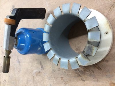

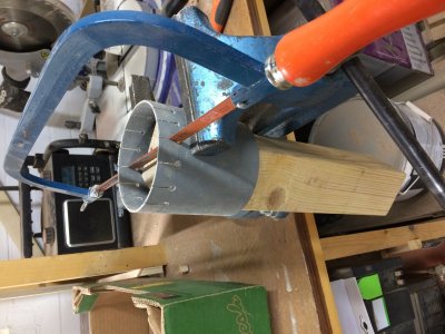

Een stuk pvc pijp van 100 mm en daarin 4 mm gaatjes geboord , ongeveer 2 cm van de rand . Inzagen tot het gaatje en de mal er onder houden .

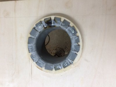

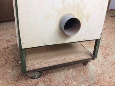

Met een brander de lipjes ombuigen haaks op de pijp , gaatjes in de lipjes boren en vastschroeven . Daarna afkitten en je hebt een goede aansluiting voor je afzuiger .

je had hem ook strak in het gat kunnen maken en dan met kleine schroefjes in de binnenkant vast kunnen zetten met een haakse bithouder of de schroefjes een beetje schuin.

Hoi Willempie,
Goed idee!
Geen uitsteeksels aan de binnenkant van de afvoer én een stevige constructie én eenvoudig te maken én makkelijk te monteren.
Wat wil je nog meer?

In plaats van een gasbrander kun je beter een verafbrander gebruiken, dat gaat iets minder hard maar dan heb je meer controle en minder kans op verbranding

Creatieve oplossing, maar waarom dan niet gewoon een muurdoorvoer gebruiken met vierkante flens? (dat is in principe wat je hier maakt..)

Bedankt voor de complimenten .
Op deze manier is het een sterke aansluiting .
Een verfafbrander heb ik niet en een gewone wel vandaar .
Heb niet naar een andere aansluiting gezocht , ik wilde dit zelf zo maken .
