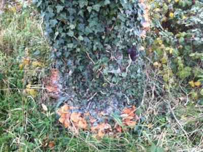

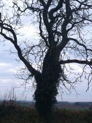

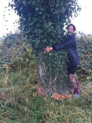

Mijn broer in Frankrijk melde zich weer eens met de boodschap of ik interresse heb voor een noteboom die ongeveer 100 jaar oud zou zijn.
Zoals ik op de foto kan inschatten zal de diameter onderaan de stam ongeveer 1m zijn.
MAAR de boom heeft 3 zomers geleden voor het laatst wat blad gedragen en de laatste 2 zomers is de boom kaal gebleven (overleden).
Nu mag ik de boom zo hebben maar ik vraag me af hoe het hout van de boom zal zijn.
Zoals je op de foto's ziet zit er klimop om de boom (is dit misschien de reden voor het afsterven?).
Op de onderste foto is de schimmelgroei (zwammen aan de onderzijde van de stam) te zien.
Wie heeft enig idee hou de conditie van het hout zal zijn?

Ik denk dat er maar 1 manier is om te kijken hoe die stam er van binnen uit ziet. Dat is omzagen. En dan kun je wel zien hoe het er van binnen uit ziet.
Kan best zijn dat de onderste meter slecht is, of zit er nog meer slecht hout in.
Dan zaag je de goede bruikbare stukken eruit, de rest kan dan wel in de kachel.
Dus als je de boom voor niks mag hebben dan zou ik het wel weten, omzagen. Kun je altijd nog zien wat je er mee doet..

De zwammen hebben er achteraf op kunnen groeien, als ze er jaren op zaten dan had je grote gaten in de stam. Bomen die van ouderdom sterven geven het beste hout want dat is super stabiel. Je moet ze wel geen eeuwigheid laten staan.

De paddenstoelen lijken op honingzwammen. De boom gaat hieraan dood en het is niet dat ze pas op een dode boom gaan groeien.
Het zou kunnen dat juist deze paddenstoelen voor een mooi slaapeffect zorgen. Het mooie slaapeffect bij beuk wordt oa door deze zwam veroorzaakt.
Het blijft dus een verrassingspakket.

Voor wat Ik weet van Black Walnut, en Ik verwacht dat Carpathian/Persian Walnoot veel hetzelfde zal zijn.
Het Walnoot harthout gaat niet vlug rotten vooral niet als het staande is, het spint hout gaat wel eerder weg rotten en is ook het enigste part dat kan spalten (slaap).
Voor de reden dat het harthout niet wil decompoos/rot is er ook goede redenen om te verwachten dat het geen holle boom is.
En ja de grootste en oudste bomen hebben het mooiste hout in mijn ervaring.
