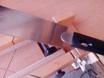

    Binnenkort moet ik heel wat bollen draaien, het moment dus om het productieproces eens onder de loep te nemen.
    Om één en ander wat sneller te laten verlopen deze week maar een boldraaitoestel ineen geknutseld. Wat afval van Afzelia, een stukje Trespa, enkele bouten en een stukje vierkant toolbit van 10 x 10mm verder hebben we een werkend boldraaidinges
    Na wat geëxperimenteer met snijhoeken levert het ding mooi gladde bollen af. Als test een bol uit een droog en kwastrijk stuk Kersen gedraaid, afgewerkt met één laagje Melamine lak, morgen volgt na het slissen een tweede laagje.
    Bijgaand wat foto's van het toestel in wording.
    Mvg,
    André
    Zeven Afzelia latten gelamineerd tot één onwrikbaar geheel.
    De hoekverbinding.
