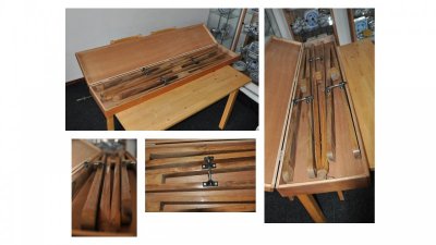

Simpel idee wat ik voor onze paardjes heb gemaakt , voor de wasplaats
Heel simpel met poten van oud bed te maken ,paar duimen en wat eiken hout
