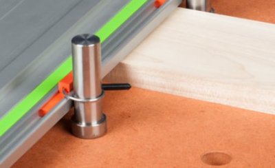

Een invalzaag lijkt mij niet het juiste gereedschap. Planken van pallets zijn vaak smal. De lineaal van de invalzaag is ontworpen voor plaatmateriaal. Je zult de liniaal altijd moeten ondersteunen en klemmen. En dan is het te hopen dat het materiaal niet weg schiet omdat dit niet onder de anti slip van de geleiderail ligt.
