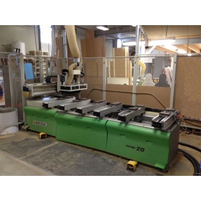

Toxiq, dit is een CNC houtbewerkingsmachine met een zogenaamde balkentafel:
Dit is een Biesse machine, een professionele CNC machine. Daar weten ze op CNCzone.nl helaas niet zoveel af. Daar zitten toch meer de hobbyisten.
