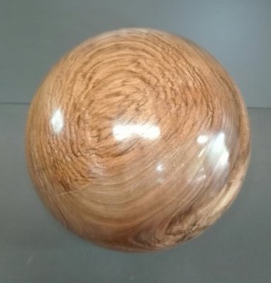

Hallo allen,
Ik heb van een kennis een booromslag gekregen.
Echter nu krijg ik de boor en de schroevendraaiers er met moeite in en met nog meer moeite uit.
Het is een tweebeks geval.
Kortom is er variatie of doe ik iets fout?

Ik moet de kop nog even ontroesten. Wat ik wel zie is dat de bek niet heel erg spontaan ver open gaat staan. De bek is overigens niet verroest maar heeft mogelijk wel lang dicht gezeten.
Dus alle tips zijn welkom. Ik zal nog even foto's plaatsen van de onderdelen. en met de schuifmaat nameten of het wel begonnen werk is.

Ik zal nog een foto van de zijkant maken. Er zit namelijk wel degelijk een veer in maar een hele dunne. Nog dunner dan een paperclip.

Krijg langzaam het gevoel dat de bek niet bij de omslag hoort. Want waarvan ik denk dat het slijtageplekken zijn komen niet overeen met waar ze in zitten.
Waar de rode lijn staat; zover krijg ik ze er in en omdat die van de schroevendraaier iets dunner is kan ik die er wel met enig geweld in krijgen, maar dat lijkt me niet de bedoeling.
Tweede foto kun je het veertje zien wat de bek iets open houdt.
