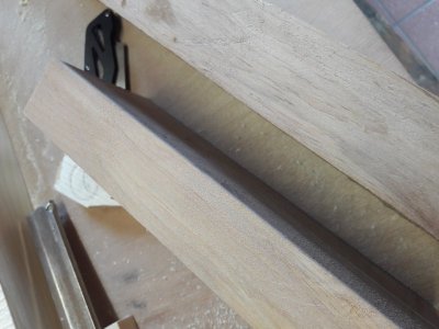

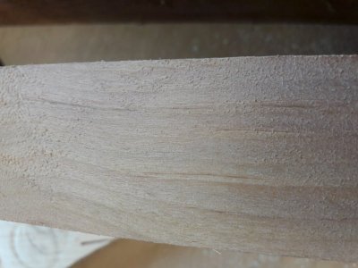

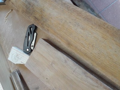

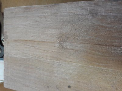

T is wel mooi hout. Dikte is idd 25 mm. een jaar of 10 geleden gezaagd door een plaatselijke houtzager.
